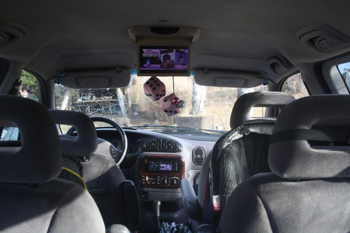

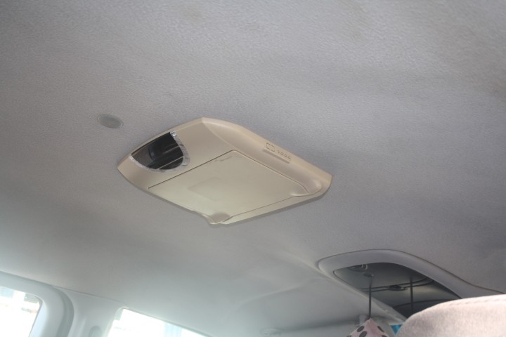

Och så lite bilder: Måste säga att jag är oerhört nöjd med skärmen! "ful HD" 840x480 på en 9" e dugligt tycker jag. Sätter mig hellre i bilen å ser på film än inne på tjock TVn

Va skönt att det går framåt för dej.
Gillar skärmen!
Vad kostade den, och vart hitta du den?
Och går den att plocka isär till lös skärm med kablage vid sidan av,
eller tror du allt sitter fast på skärmen?
IR-sändare inbyggd i konsollen?

Ja nu känns de riktigt kanon..
Skärmen är av kina modell, dock av "bra sort". Säljer dessa via firman för 800:- + frakt. Ska ta hem 50+ nästa månad men kan beställa tidigare om du ska ha. korten och all annan el till skärmen sitter inte på skärmen så den går inte att ta lös. Dock kan du montera den i alla vinkla så du kan rotera videon ist. Hur du menar med inbyggt IR vet jag inte. Sitter väll en mottagare fram för dosan till den bara. Den har 2 AV inputs och växlar till första med signal automatiskt. Ställbar vinkel i utfällt läge. Jag valde att placera sökringen och lägga andra AV kabeln innanför skrajhantaget på passagerarsidan fram. Enkelt att koppla vidare därifrån om det skulle vara nödvändigt.

Kan tänka mej det.
Ah, låter ju kalas.
Jag har inga cash just nu, så det är ingen brådska.
Men hojtar till så fort det börjar bli dags.
Låter som sagt som en skärm i min smak.
Då kan jag även bygga in den där jag vill om det skulle bli så.
Syrran behöver ju även en skärm i "D-Railed Custom" Bussen.
Med IR:en så tänkte jag på ljudöverförelsen.
Många skärmar har ju IR inbyggt som sänder ljudet till hörlurarna.
Jag har t.ex. en lös IR sändare just för ljud i Seaten.
Då kunde folk stå bakom bilen med handkontroller och trådlösa lurar och spela PS2.
Då störde det ju heller inte musiken i bilen om jag inte ville ha allt ljud ifrån den.

Ahha nej skärmen har ingen ljud i sig. Bara bild. Men jag har ju dual-zone i stereon så jag kan ju filtrera det så om jag vill.
