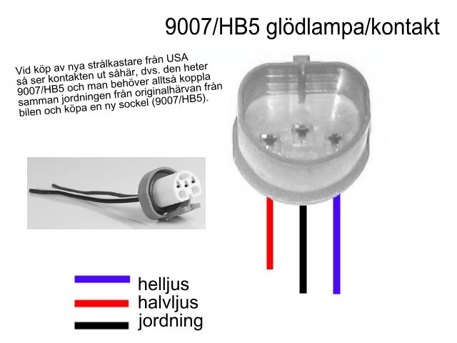

Nytt problem... :(
Fick hem de nyköpta framlamporna idag....och upptäckte att det är sådana med en glödlampa i per strålkastarinsats...De är till Chrysler Concorde och passar även Vision.
Mina strålkastare har ju dubbla glödisar, en för helljus och en för halvljus....
hur fan gör jag nu?
Går det att endast byta glaset på strålkastarinsatsernas eller ska jag skicka tillbaka dom eller vad ska jag göra nu? =(

Hur gör jag med mina framlampor?
Mina strålkastarglas ser ut så här:
Och så här ser strålkastarna ut som jag beställde:
Räfflorna i glaset ser ju inte likadana ut.
Kan man byta glasen på mina gamla eller måste jag beställa nya som är avsedda för separata helljus/halvljus-strålkastare?
Re: Chrysler Vision-tråden
Det var väntat! Du har ju en EU-modell (varav namnet Vision) och de i USA har alltid lita olika lampor osv.
Sammanfattningsvis, du har alltså QUAD-lampor (4 st i fronten för hel-/halvljus). Till varje strålkastare går det alltså en 12v+ till halvljus och en 12v+ till helljus, samt en jordkabel till halvljus och en jordkabel till helljus.
Det enda du behöver göra är att koppla samman jordkablarna till en kabel och därmed får du 3 st kablar.
Det jag glömde skriva i ett tidigare mail är att man måste beställa nya kontakter som passar strålkastarna.
Ge mig ett par minuter så skissar jag en enkel bild och lägger till länk till kontakten..
Hoppas detta hjälper:
[bilder]http://www.usabilforum.se/forumuppladdn ... r-9007.jpg[/bilder]
http://www.ebay.com/itm/9004-HB1-9007-H ... d5&vxp=mtr" onclick="window.open(this.href);return false;
OBS dock, socklarna jag länkade till är faktiskt skit rent ut sagt, jag köpte dem till våra nya strålkastare till Town & Country och "metallpiggarna" i dem ligger inte helt 100% varav man får böja på dem kanske.., kan bli rätt irriterande efter ett tag :P
Tyvärr finns det inga av bätte kvalité på ebay.
