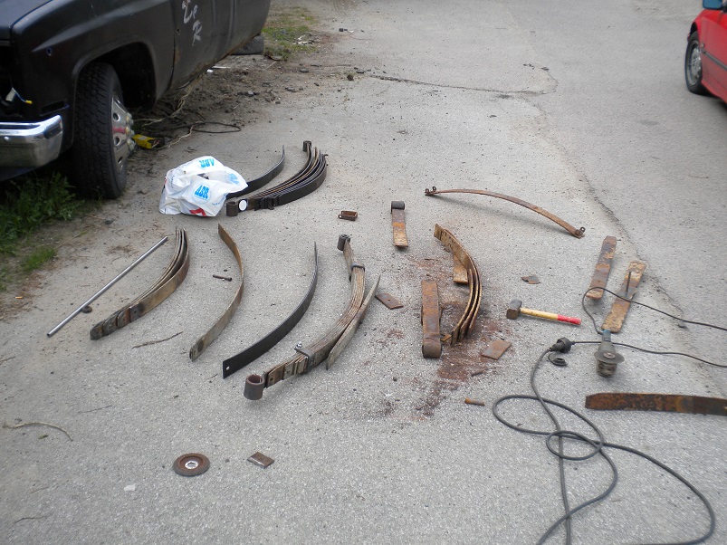

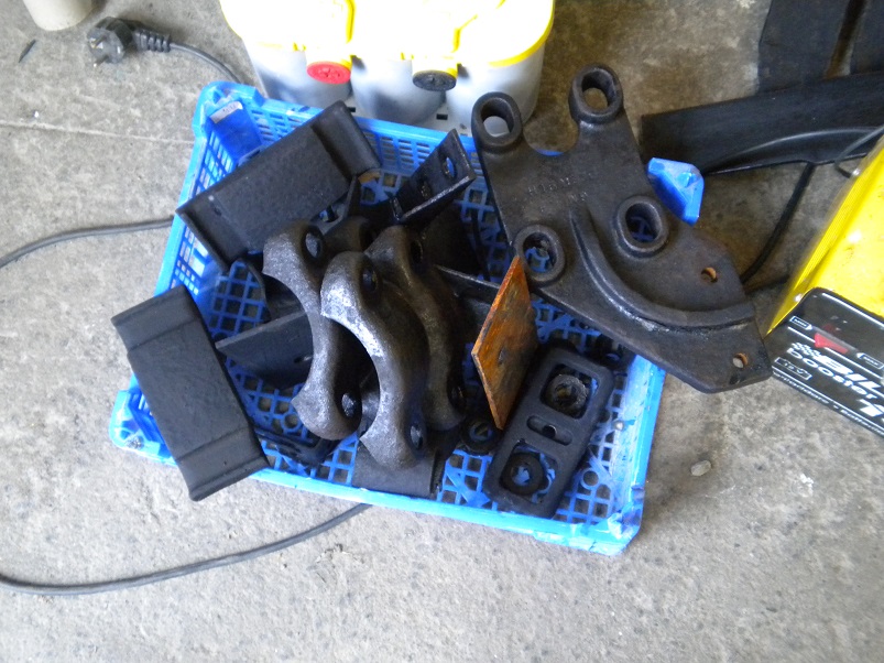

I dag så har det inte hänt så mycket. Ha suttit ute i det fina vädret och grillat :D Men lite har hänt !! Fixat mellanlägg och delar till axelfästena

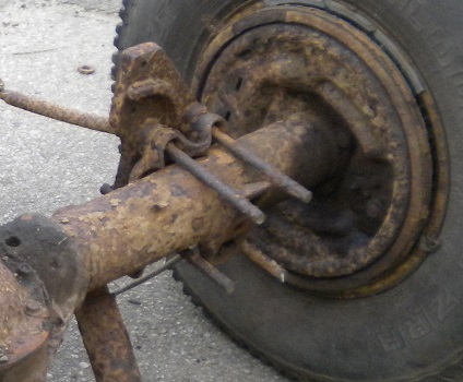

Dom har legat i saltsyra i 2 dyngn och sedan legat och torkat och även fått en rödaktig rost yta innan jag la på rostomvandlaren . Fy fan vad det biter i då !! Ytan blir som ett 1200 vattenslip papper så det är perfekt och lägga topplack på. Så här såg dom ut från början

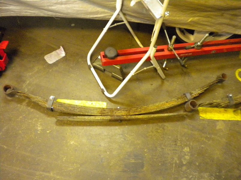

Jag får ta en del av dom gamla bladen från mina packet då jag har 9 blad och en hjälpfjäder och dessa har 7 utan hjälpfjäder.

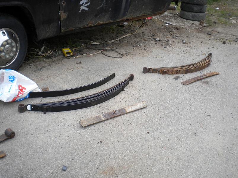

Ja nu är det vår och bladen dom hägrar :D Och blad fjädrar !!
Som sagt jag fick tag i några paket med rätt längd men när jag kollade noga på dom jag fått tag i stämde det inte riktigt :x Där saknades ett blad !! blad 3 så där var ett steg imellan. Det löste sig då mitt gamla blad var helt på vänster och på höger tog jag blad 2 och kapa till rätt längd ;)
VM i bladfjädermontering !!
Och så hår blev det när jag fått ihop rätt antal blad och rätt längder.

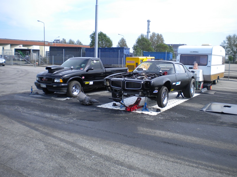

Har väl inte så mycket med chevan att göra men dom individerna som har fått mig att börja att renovera i så snabb tackt ser till att man har att göra på Cramo Nationals Malmö
Två bilar i GM familjen Pontiac o GMC. Och NEJ!!! vi hade inte gört sönder lådan :D
Det var någon som skulle hämta den på plats.
Bilarn har funkat så vi får se hur det går i morgon (Söndag) GMC kvala in på plats 3 i ET PRO
Det är väl så man ska använda en GMC pickup

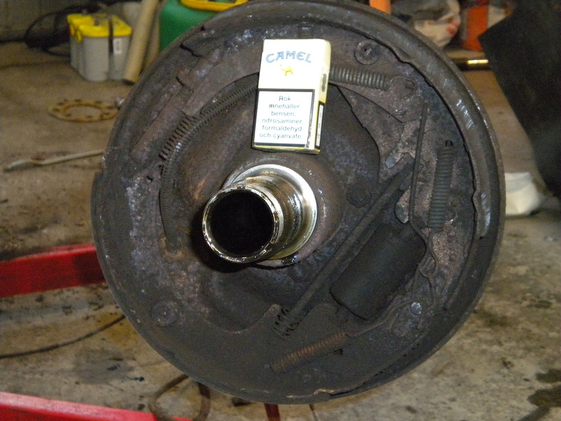

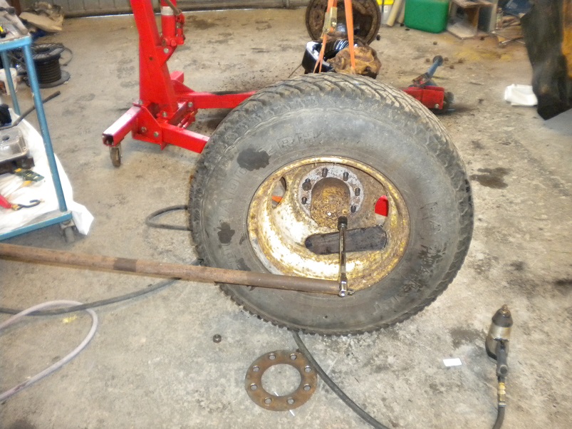

Började i helgen med att dela på bakaxelen .
Axelen är en DANA 70 och det är ingen liten axel !!
TUNGT !! Och bult har suttit där en tid skulle jag tippa på :(

Det är lite tradigt då det är svårjobbat med axelen lös så man får improvesera lite med mothåll.
vad för inte en bladfjäder !
för övrigt så får det bli nya backar då det är på gränsen att nitarna börjar röra vid trumman.
Det ser så roligt ut ! Det är en halv gång större som på en vanlig impala eller något sådant.
För övrigt så har axelen rullat 35000 mil men ser ut som den är ny :D

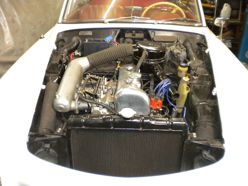

Det har inte hänt för mycket på chevan då det blev en motorrenovering på en Mercedes 190 SL från 1962 En riktig USA merca :D ´Kom hit från Kaliforinen 96
Snyggt! :D
Vad blev det för renovering av motorn, massvis med delar utbytta? :)
