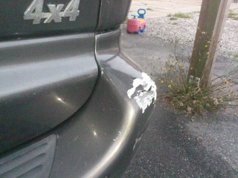

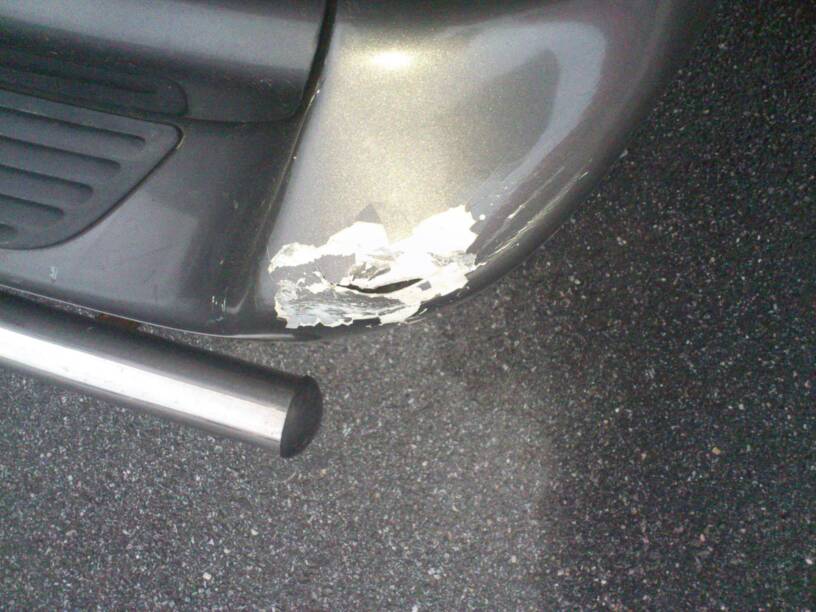

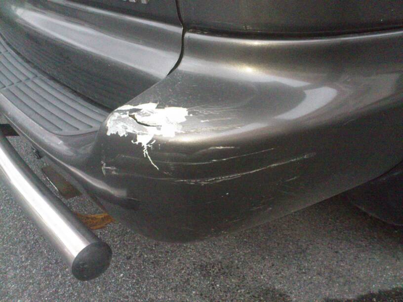

Apropå att göra grejer. Frugan förstörde lite plast på kofångaren bak.
Hur lagar man det snyggt och smidigt.
Plocka av eller kan den vara på.

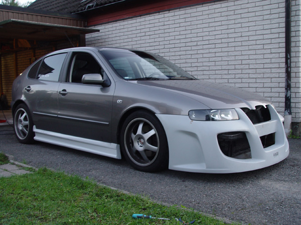

Missade ditt inlägg med bilderna på fronten:-o.
Fasen va smidigt det verkade och den såg ju ut att passa riktigt bra ändå:-).
Gott det bara är att skrapa bort klistret som e kvar.
Skit smart med bygg skum.
Usch planer börjar smidas i huvudet nu.
Bara vet att mitt slutresultat skulle gå raka vägen till tippen:-)

Ser inte riktigt om det är ett hål eller bara en spricka.Arvid78 skrev:Apropå att göra grejer. Frugan förstörde lite plast på kofångaren bak.
Är det en spricka, så gör som jag gjorde med min kylare.
Ta en lödkolv gärna med en spets som är minst 8-10mm bred.
Sen smälter du plasten genom att göra cirkelrörelser så plasten blandas.
OM du kan komma åt bakifrån så är det bra,
för du kan behöva hålla emot med en plåtbit på insidan så att allt inte bara smälter igenom.
Då kommer det bara sluta med ett ännu större hål.
Se till att smälta alla sprickor som har blivit,
annars kommer vibrationerna göra så att färgen du lägger på i slutet kommer spricka.
Sen ruggar du upp all yta med ett grövre papper typ 100korn
och lägger på detta spackel:
http://www.hagmans.se/se/Produkter/Spac ... last/11000" onclick="window.open(this.href);return false;
Det är lite extra flexibelt.
Du kan ev. behöva spraya plastprimer först.
Detta sätt med lödkolv är en "budgetversion" av plastsvetsning.
Det är även så jag lagade bakskärmen på min 4hjuling efter jag krashade.

Det knepiga/svåraste är att få ur orginalstöten från kopian.Arvid78 skrev:Missade ditt inlägg med bilderna på fronten:-o.
Men det är oxå för att jag fixade kanten som följer skärmkanten hela vägen ner.
Detta låser in stötfångaren lite mera.
Ja, det är skönt att det är lätt att få bort alla rester.
Så man kan ju nu fortfarande använda orginalstötisen utan att den har skadats.
Ja, byggskum går att använda till mycke, men tyvärr lite segjobbat.
Så det får bli en slipskiva på vinkleslipen sen när man ska grovforma det.
Hehe.
Börja träna med glasfiber å gör nåt litet först.
Sen stegar du upp med olika "former" för att krångla till det.
Det är så jag har lärt mig.
Jag har även sen tidigare gjort en påbörjad glasfiberhuv till Seaten.
Tyvärr så är den långt ifrån klar.
Men tanken var att gjuta av undersidan/insidan av huven oxå,
då får jag ju en glasfiberhuv som ser ut som orginalet både på in och utsida.
Jag lärde mig även själv denna gång hur jag ska få kanterna att stanna medans det härdar.
Det visste jag inte när jag gjorde huven till Seaten, men nu vet jag.

Lite dåliga kort, jo det är både hål och spricka, lite ojämnt med, plast sim både sticker upp och ner.
Hade en idé om att slipa ner det så det blev jämt och fint och börja från där men det kanske inte är en bra idé?. Billigare än att fixa en begagnad. Usch vad alla slantar måste läggas på annat.
Jo det ät ju så man måste misslyckas ibland. Så man lär.

Kolla pris på beggad stötfångare.
Sne kan du kolla på nån bilskadeverkstad va de tar för att laga.
Sen i sista etapp så kan du kolla efter plastsvets via google.
Det är ju på tub/tubar som rutlim, det kan du ju ha för att fylla igen hålet.
Annars kan du försöka få tag på liknande plast som är i stötfångaren. (ABS plast)
Sen smälter du ner det i hålet å blandar med stötfångaren.
När du sen har fyllt hålet och smält ihop allt, så är det ju bara att slipa å spackla.
Det senaste är absolut det billigaste allternativet.
Plasten som har spruckit upp och gjort hål, finns ju kvar på stötfångaren.
Så värmer du det, så kan du ju trycka upp det igen så mycke det går.
(Kanske t.om. räcker för att smälta ihop hålet igen)

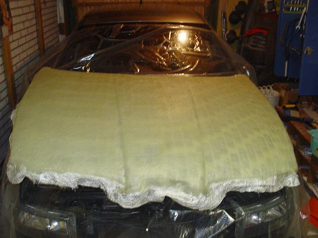

Räcket: Galet vad du kan fixa med glasfiber måste jag säga
Huven ser ju grym ut!
En Custom Workshop skulle du driva!

Hehe.Avenger skrev:Räcket: Galet vad du kan fixa med glasfiber måste jag sägaHuven ser ju grym ut!
Synd med kofångaren Arvid =( Men om du spacklar ihop och slipar som Räcket säger så kanske du kan åka till en sådan firma, Spot Repair, som lackerar just den skadade delen? Dom flesta tar runt 800:- kr tror jag, kanske även ingår spackling o slipning hos dem..
Jo, den ser bra ut, men måste göra klart undersidan oxå.
Tanken är ju att denna huv skulle vara till den nya stötfångaren och då bygga ner längre i nosen.
Men ja.... det tog stop nånstans...

Den där fronten var ju inte helt fel! Tänk dig lite fetare fälgar och bilen hade sett hur maffig ut som helst
Har du kvar den fronten ännu?
Ska du sälja den med bilen isf?

Hehe, det är enda exet i Svergie oxå.Avenger skrev:Den där fronten var ju inte helt fel! Tänk dig lite fetare fälgar och bilen hade sett hur maffig ut som helstHar du kvar den fronten ännu?
Sidokjolarna är till samma paket, men bakstöten jag har liggandes oxå är Riegers.
Den var det oxå tänkt att bygga om innan den ska moonteras.
Även fronten ska eg. byggas om innan jag är klar.
Ja, men dessa grejer på Seaten så krävs det större fälgar för att få ihop helheten.
Och det skulle väl isf. landa på 18-19tum och sen fylla resten med däck.
Japp, alla dom delarna finns kvar och kommer inte säljas med bilen.
Bara frontstöten och sidokjolarna kostade mig 8000:- EFTER sponsring.

Så här ser kitet ut färdigmonterat på bil.
Och var DÅ när jag köpte det tvungen att beställa ifrån Frankrike som är ursprunglig tillverkare.
http://imexdesigns.co.uk/body-kits-seat ... p-570.html" onclick="window.open(this.href);return false;
Där kan du nog lista ut varför jag inte beställde bakstöten.
Re: Räckets GMC Safari -97
FYFAN vad snygg den Seaten var på bilden, jädra va nöjd man hade varit om man fått till en bil sådär! Snyggt med det svarta i fronten!
Det var inga dåliga priser måste jag säga
Men det är gjuten ABS och ingen fiber eller?
Vad ska du göra med fronten å sidokjolarna då?
Lägga upp på nätet?
