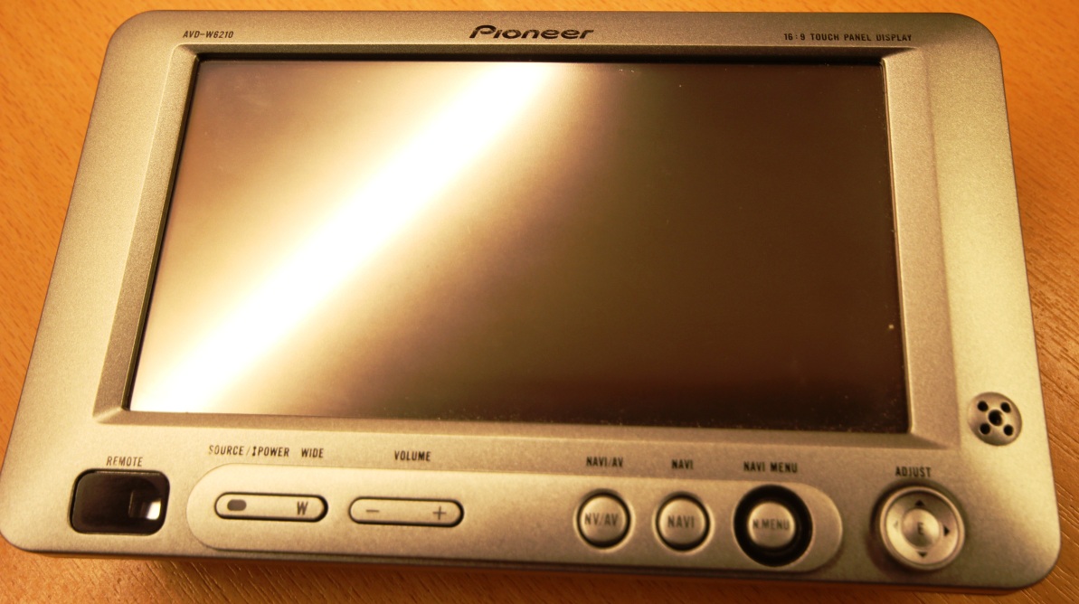

Bilen jag köpte hade en 69-årig ägare som hade bilen i 8 år. Kanske köpte antagligen GPSen runt 2004-2005. Bilen är perfekt skött och skärmen har inte en repa så långt naglarna når....
För mig är det här en GPS men för dig något annat tydligen? Vad är det den ska styra?
AVD-W6210
AVD-W6210
Re: Räckets GMC Safari -97
Hehe, lite kul med en äldre herre som har haft ett sånt system. :)
Mer vanligt var ju att folk köpte Pioneer X1 istället för den denna. :)
Den ser helt klart ut att vara välskött ja.
Det där är bara skärmen.
Till den ska det finnas en box.
DEN boxen MÅSTE man ha för att kunna styra skärmen,
samt att den då ska kunna styra andra tillbehör med Touchfunktionen.
Det jag då kan tänka mig (med tanke på den skärmen),
är att det ska finnas eller har funnits en DVD/navigationsenhet oxå.
Då kunde man styra den med denna skärm genom touch OCH tal.
Kitet man hade, såg då ut så här.
[bilder]http://www.pioneerelectronics.com/pio/p ... 0T_big.jpg[/bilder]
Sen fanns det en mängd olika DVD/navigations enheter att välja emellan.
Men som jag sa.
Utan skärmboxen så är skärmen totalt värdelös.
För det går inte att få igång den utan boxen och dess specialkabel....
Den ska se ut så här
[bilder]http://4x4icon.com/crossfire/Vehicle_Dy ... in_med.jpg[/bilder]
DVD/navigation kopplades då till denna skärmbox med en speciell RGB/data kabel.
Sen från skärmboxen till skärmen med en annan specialkabel.
Andra källor som t.ex playstation, xbox osv. kan man koppla via AV-ingångarna på boxen.
Det finns 2 AV-ingångar och 1 RGB/data ingång för styrbar utrustning.
Det jag har kvar efter stölden ÄR alla kablar OCH boxen.
Så den som stal skärmen får inte igång den om de inte har en box och kablar.
DET är inte vanligt att nån har eller säljer idag. :P
