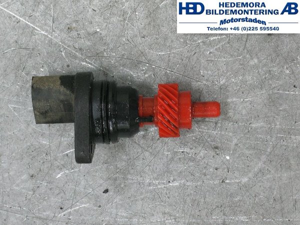

Jag har bytt hela Hastighetsmätar hus så ja vet att den funkar som den ska, men givaren som sitter i lådan output sensor har en röd kon med gängor på som drivs av växellådan och den är utsliten för ja har kopplat ur sen och snurrat den via borrmaskin och då funkar hastighetsmätaren igen :) men kan ju vara så att drevet i lådan är slitet oxå så den inte följer gängorna på sensor men ja hoppas de bara är sensorn tror inte de är lika lätt att byta drevet i växellådan.

Har du en bild på sensorn? Jag blir lite fundersam nu.. =)

Så här ser den ut :)
Så här ser den ut
Re: Hastighetsmätare Voyager -92
Postat: tor 12 jul 2012, 17:50
Vi har tänkt på olika grejer, jag trodde du hade en 3.3 med automatlådan :lol: Den sensorn du visade är ju till 2.5 med manuell låda?! :)
Då förstår jag problemet och att det säkerligen är sensorn som är defekt, men du sa att du snurrar på din "defekta" sensor och att den fungerade?

Hmm ja har en 3,3 liter motor Automat ! bilen är från 92 men lådan är från en 93:a då den va trasig när ja köpte bilen ,men denna sensor sitter även på min bil

:shock: Jäkla mysko, vi hade en "magnet"-sensor i våran :roll:

hmm ok håller med! jag trodde oxå de va magnet givare blev lite fundersam när ja skruvade

Nu hittade jag svaret, Chrysler ändrade detta under år 94-95 tror jag, då får mätarhuset info från output sensorn på automatlådan och därmed behövs ingen separat hastighetssensor.
Finns lite att läsa på Allpar också:
http://www.allpar.com/eek/dx-sensor.html" onclick="window.open(this.href);return false;
Hittade även sensorn i manualen och den stämmer =)
