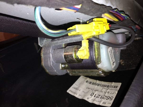

Postat: tor 10 jan 2013, 15:48
av Nissebrandman
Har tagit fram bältet nu. Hoppas du kan tyda informationen och hitta fram ett nytt...
Själva kontakten verkar någon ha pillat sönder, man kan sätta den åt bägge håll,,,
Re: Säkerhetsbälte och missljud 1500 Ram 2003
Postat: tor 10 jan 2013, 16:11
Ska kolla igenom efter numret, tror jag kan tyda artikel-nr som står skrivet =)

Postat: tor 10 jan 2013, 22:50
Hej igen,
Kan du kika på när bilen togs i trafik första gången? Bör stå på registreringsbeviset =)
