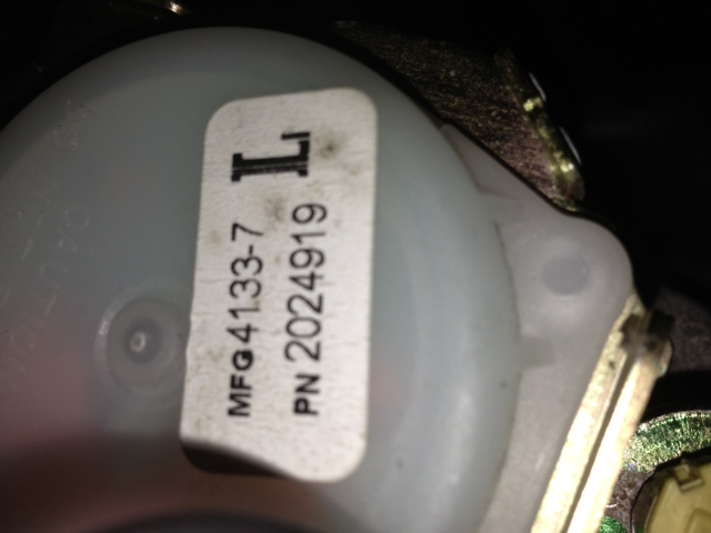

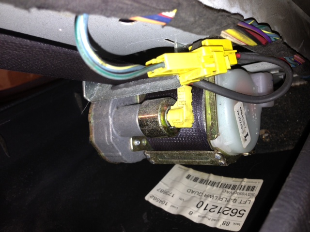

Har tagit fram bältet nu. Hoppas du kan tyda informationen och hitta fram ett nytt...
Själva kontakten verkar någon ha pillat sönder, man kan sätta den åt bägge håll,,,

Ska kolla igenom efter numret, tror jag kan tyda artikel-nr som står skrivet =)

Re: Säkerhetsbälte och missljud 1500 Ram 2003
Hej igen,
Kan du kika på när bilen togs i trafik första gången? Bör stå på registreringsbeviset =)
