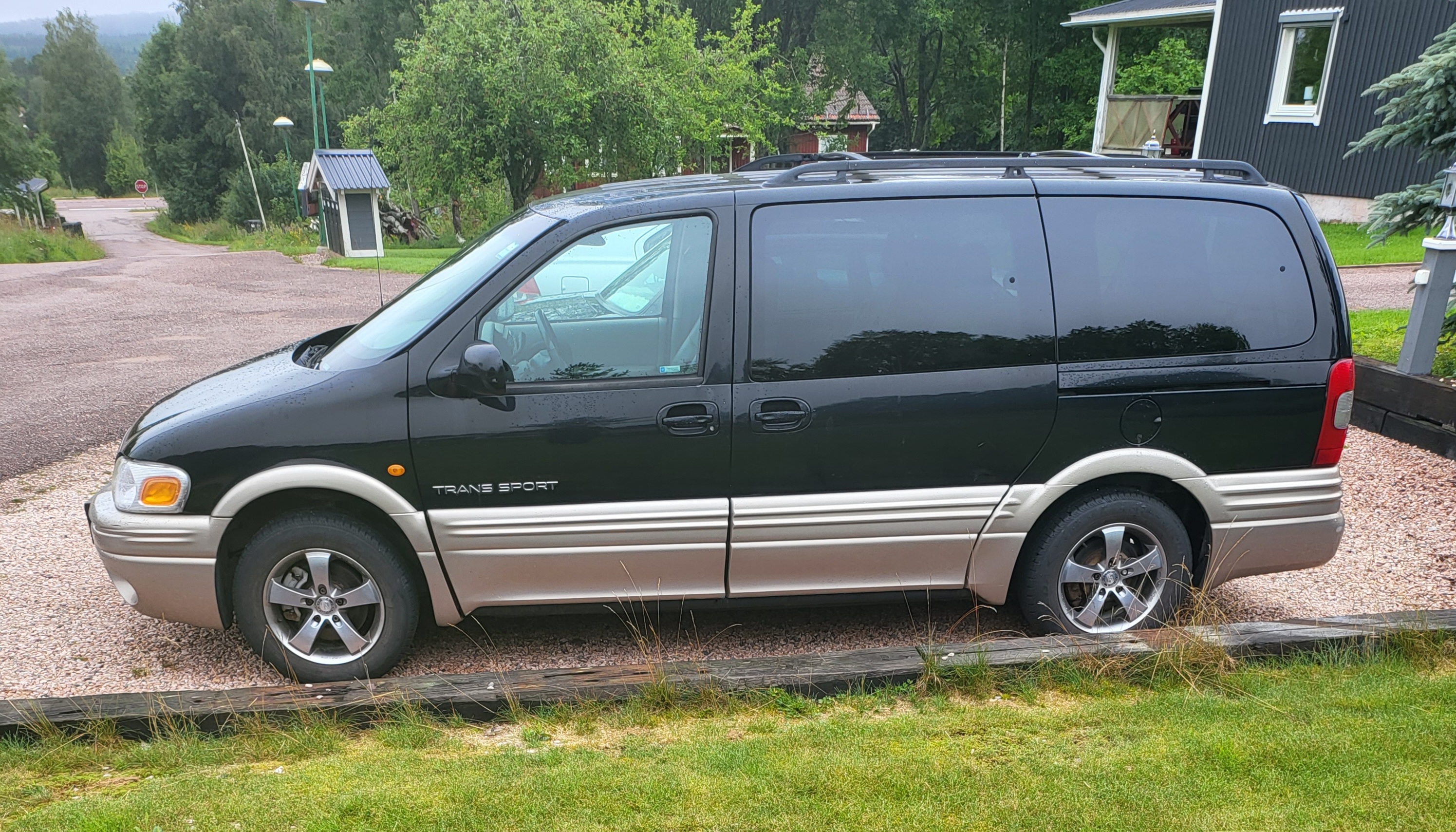

Har köpt mig en Trans sport för några veckor sen. En -02 awd som gått 19200 mil. Det var inget planerat alls med en Cheva. Fick höra talas om bilen via bekanta. Den hade stått på en allmän parkering i ett år och inte använts alls. Eftersom jag haft Trans sport förr känner jag till dessa bilar. Så nu ska den ställas i ordning
här på bild är den otvättad. (Stått utomhus i ett år) jag fick börja med att köpa ett batteri så det gick att köra hem den.

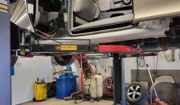

Här pågår oljesprutning med kokt linolja i alla balkar, dörrar, trösklar. Den får sen hänga på lyften och droppa ett par dagar..

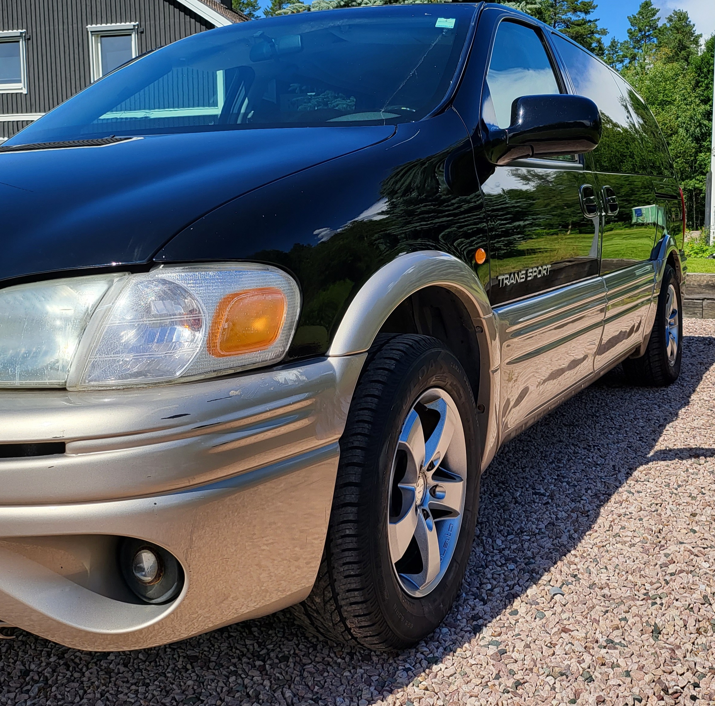

Oljesprutning klart. Har nu tvättat bilen, polerat den och slutligen lagt på en keramisk lackförsegling. Det tar tid allt detta här..

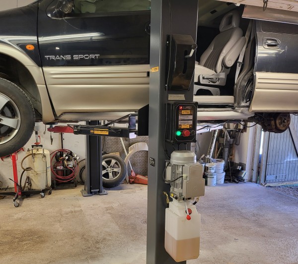

Har även bytt tändstiften. Helv'#'**€# vad trångt.
men det gick bra. Fick ta bort avgassystemet, sänka motorvaggan lite. Inget drömjobb..

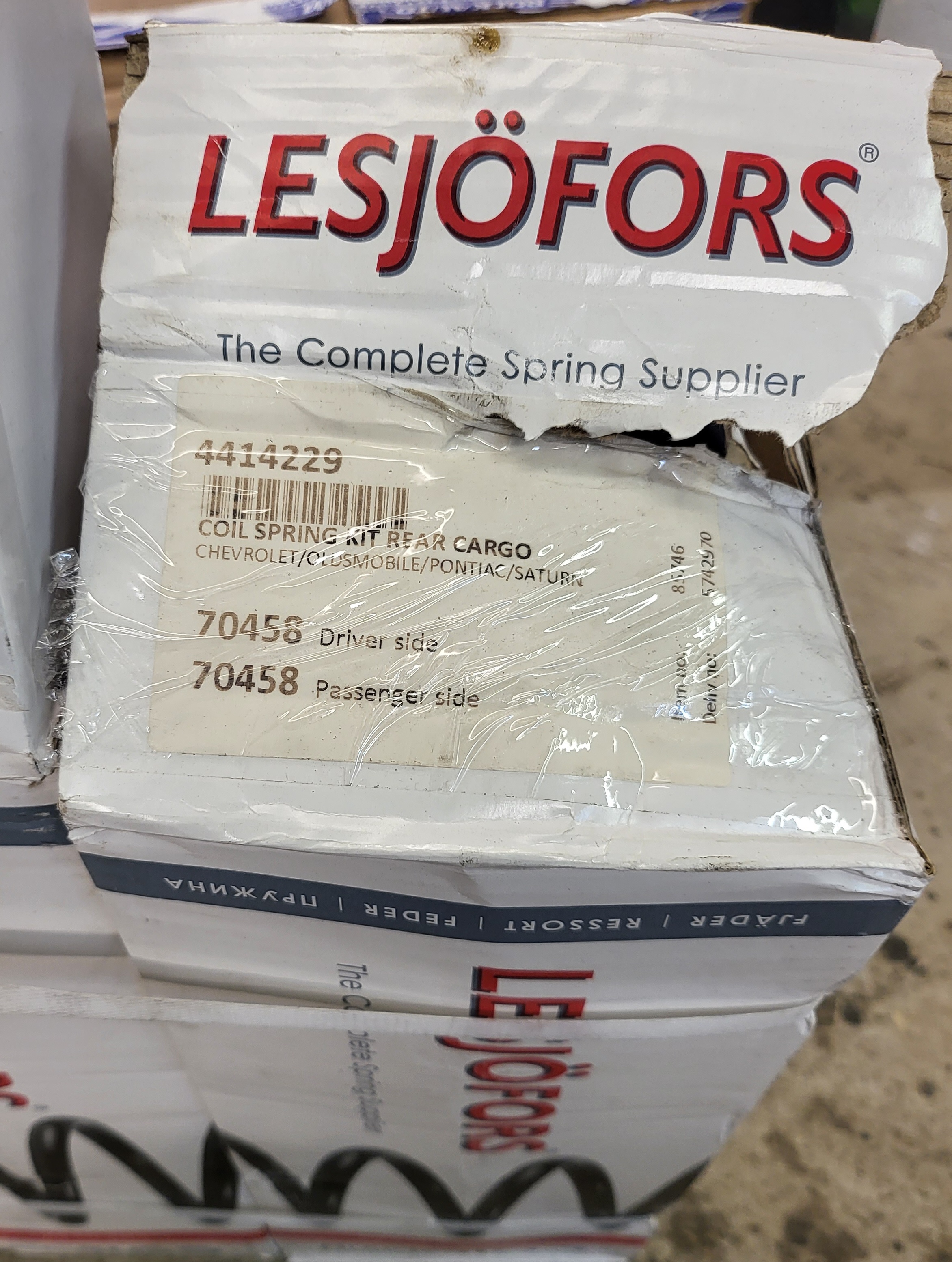

Har upptäckt att bägge fjädrarna bak är av. Finns ej att köpa längre. Finns inte som eftermarknadsdel heller. Jag har i alla fall inte hittat. Varken i Sverige eller i USA. Någon här som vet en lösning på detta?

Har löst det med fjädrarna. De var hjälpsamma och trevliga på American racing. Det funkar med samma fjädrar som till 2 hjulsdrivna. Har precis bytt fjädrar bak samt hjullagerna bak, bägge två. Det blev bra.
