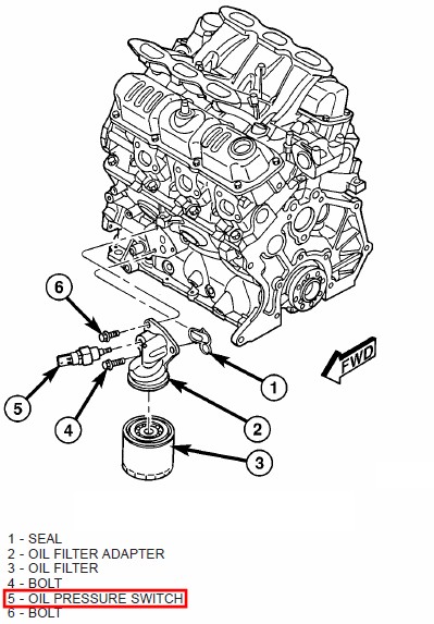

Har förmodligen fel på min oljetryckssensor eftersom oljelampan lyser vis kallstart men slocknar vid omstart och är släckt när motorn startas varm.
Var sitter den sensorn och hur svårt är det att byta den?

Oljetryckssensorn sitter på adaptern till oljefiltret, så ett oljebyte kanske passar bra att göra samtidigt =)
[bilder]http://www.usabilforum.se/forumuppladdn ... sensor.jpg[/bilder]

P.S, om du byter givaren, var noga med att inte skruva dit den nya sensorn för hårt, den ska endast ha 23 Nm, så om du har en momentnyckel så är det bra att använda den. Annars man kan ju gå på känslan, 23 Nm är cirka 2,3 kg om man har 1 meters skaft på verktyget.. :)

Med bilen uppkörd på ramper så den lutar bakåt lite så rinner det ut ca 2 dl olja när man tar bort sensorn.
Och det är trångt att byta men med lite jävlarannamma så :D

Jodå, sensorn löste problemet.
Kan informera om att man behöver en 27mm extra lång hylsa för att få loss sensorn. Det är det enda som får plats.
