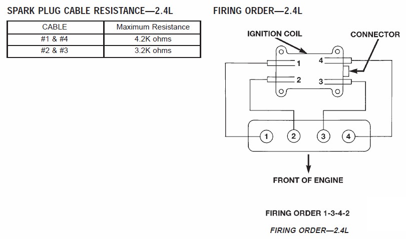

Tänkte börja/fortsätta med att byta tändkablarna, men först ska jag mäta motståndet i dom tänkte jag (stift, olja, luft/oljefilter är bytta, aningen bättre blev det väl).
Hur många ohm ska det vara på respktive kabel?
