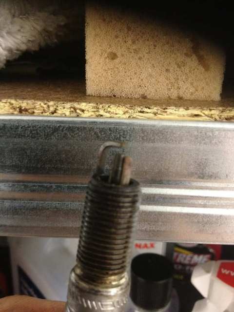

Inget bra stift har varigt bytta för 60 mil sen.
