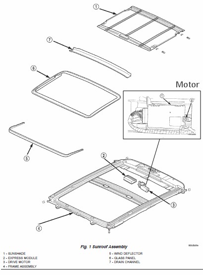

Jag har ju ingen egen erfarenhet av just WJ-modellen, men jag skriver lite vad jag tror är fel
Fungerar inte takluckan alls? Hörs det ingenting från motorn?
Det kan ju antingen vara fel på modulen, motorn eller knappen som jag ser det.
Testa att skruva bort panelen runtomkring takluckan och mät med voltmätare till knappen samt motorn.
Kolla så att det inte är glapp i någon kontakt till motorn eller knappen, eller om något "stift" i kontakterna har flyttat sig.
Jag vet inte riktigt om denna bild hjälper, men jag brukar bifoga bilder

Nä, den fungerar inte alls.
När jag just vridit på tändningen och vickar reglaget bakåt så klickar det till en gång, händer inget om jag för reglaget framåt eller bakåt ytterliggare en gång.
Får prova ditt tips. Visst hjälper bilden, alltid enklare när man kan kika på en bruksanvisning.
