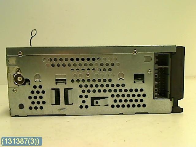

Jag fick en Mopar (Alpine) CD växlare som jag tänkte stoppa i bilen men kontakterna ser olika ut och jag är okunnig inom området. Radion ser ut såhär baktill:

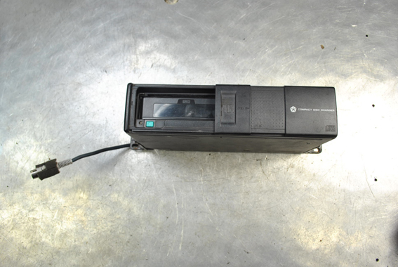

och cdväxlaren ser ut såhär:

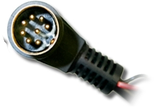

och CD växlar kontakten ser ut såhär:
Vad behöver jag för att konvertera den runda kontakten till radion. Misstänker det lilla fyrkantiga hålet :roll:

Jag har inte provat detta själv, så tyvärr kan jag inte bekräfta om det fungerar, men det finns ett konverteringskit för 200:- med frakt, det omvandlar den runda kontakten från 90-talets CD-växlare till 2000-talets uttag på stereon, här är en länk till ebay.com:
http://www.ebay.com/itm/Chrysler-Jeep-D ... 1f&vxp=mtr" onclick="window.open(this.href);return false;

Haha, förmodligen vad jag söker. Tack Avenger.
