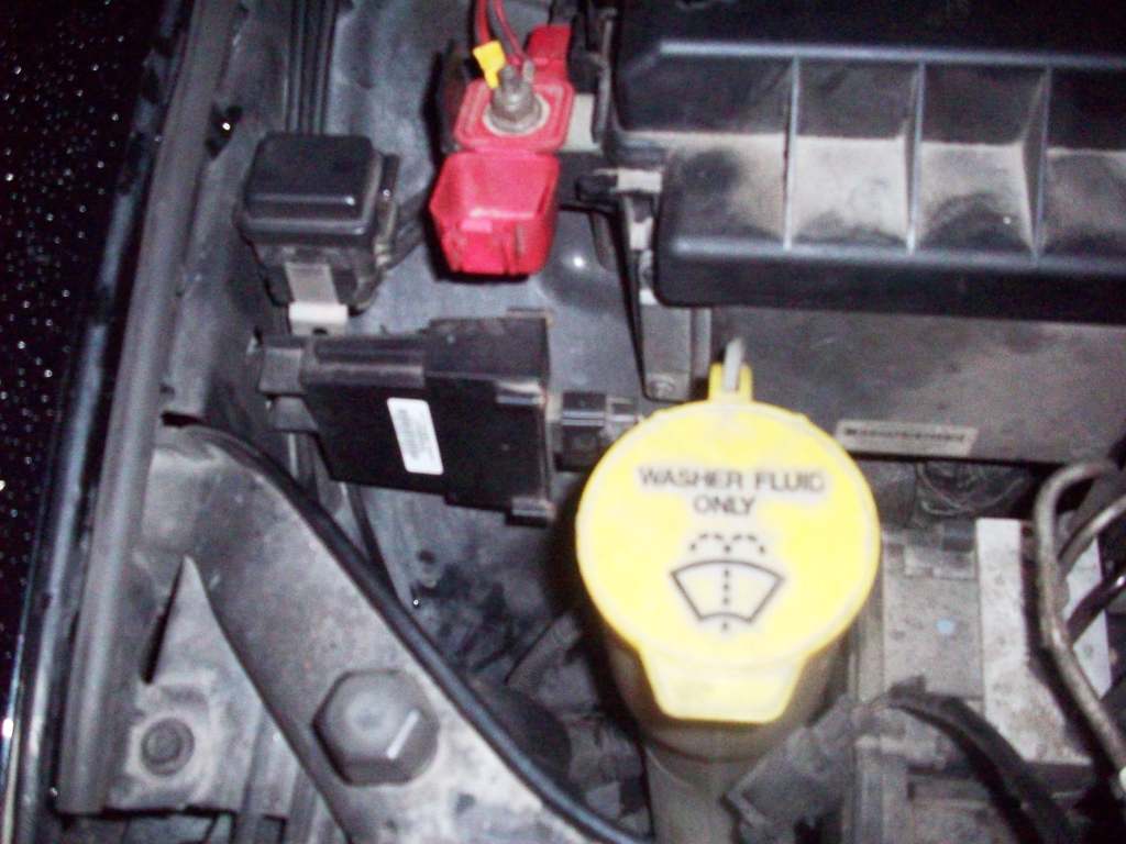

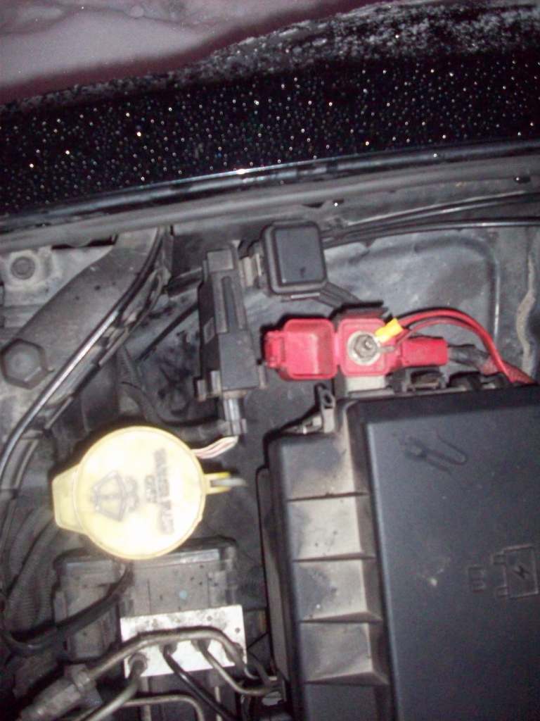

Kan du ta en bild på hur det ser ut? Fick en känsla av att det är eftermonterade Xenon?

Har också den känslan. Kabeldragningen mellan ballasten/säkringarna och kupe'n ser ut att vara gjord efteråt. Ballasten tycker jag ser lite "billig" ut också. Ska försöka ta en bild när bilen kommer hem. Får ta hjälp av barnen att lägga upp den här-jag och datorer är ingen bra kombination!

Har tagit bilder, men de är för stora för att lägga in här. Vet inte hur man gör.......

Jag lyckades komprimera bilderna. Så här ser det ut. Ballasten och säkringshållaren, samt strömförsörjningen till säkringsplinten tagen från + polen. Framförallt strömmen från +polen gör mig skeptisk till att det är originalmonterat xenonljus. Konverterat eller utbytt tror jag.

Aha, ser verkligen ut som eftermonterat med kablarna man ser på bilden, då borde det vara smidigt att montera de nya strålkastarna :) Har du påbörjat monteringen? =)
