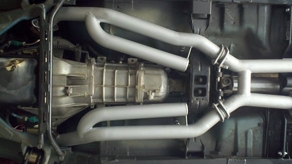

Jag frågade på ett annat forum och en av dem föreslog ett "resonansrör" eller vad man nu ska kalla det. Dom lade upp en bild på det som såg ut så här:
Bilmodell saknades i rubriken.
Är det någon som känner igen det? Fungerar det? Googlar man på det (är tydligen baserat på en princip som heter "Helmholtz Resonance") så verkar det var en hel vetenskap och det handlar mycket om just resonansen, så det kändes som att det skulle kunna hjälpa.... Och det borde inte bli för dyrt heller, eller hur?

Skulle provat en bit flex innan jag började försöka mig på resonansrör..

Kolla också så inte systemet ligger för nära underredet. Finns vissa som sätter en magnaflowljuddämpare inline såhär
[bilder]http://farm4.static.flickr.com/3203/260 ... 2009_o.jpg[/bilder]
SandmanNet
Inlägg: 232
Re: Ta hand om drone i avgassystem - Dodge Charger SRT8 -201
Kameramannen skrev:Kolla också så inte systemet ligger för nära underredet. Finns vissa som sätter en magnaflowljuddämpare inline såhär
Ok, detta är intressant, vad är det vi ser här? Det ser ut som att någon har satt ett dämpande material mellan magnaflowdämparen och underredet, eller ser jag fel? Jag har antagit att det skulle bli för för varmt..
