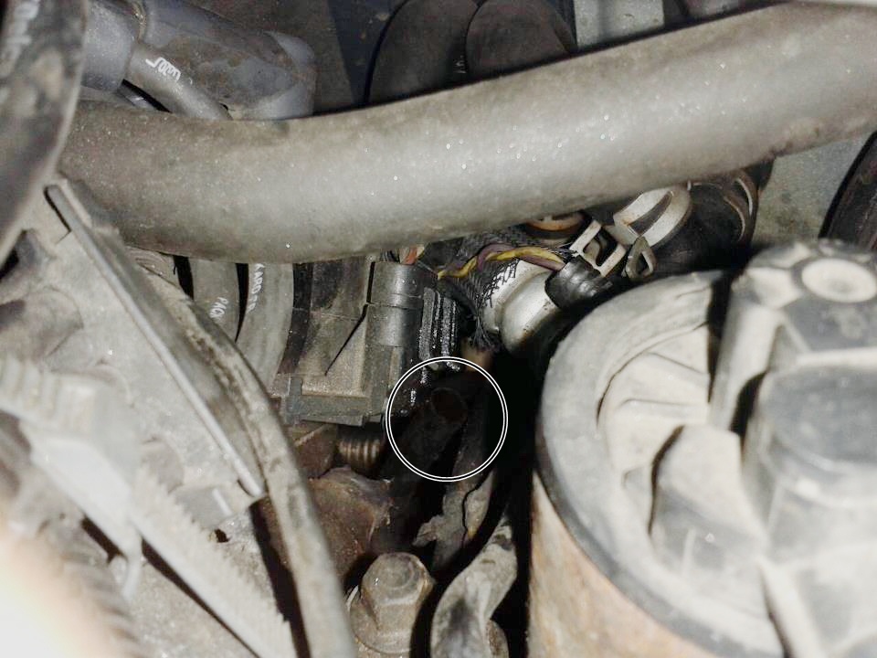

hej har ett problem att det ryker från morton verkar vara avgaser som kommer. ska nog vara en slang där det kommer från men jag vet inte vart den ska gå. är det någon som har motor ritning så man kan se det.

Har du en bild på det som är felaktigt? Underlättar i sådana fall :)

Här är en bild
Här är en bild

jag är lite lost men det är tändmodulen du har till vänster där och EGR-ventilen den runda saken till höger i bild. Skulle kunna vara slangen till EGR-ventilen som gått av, den kommer upp ungefär där från grenröret.
Re: Slangar på morton Chevrolet Trans Sport -97
Jag blev också lite fundersam, iofs har jag en liknande motor att kika på, men då får jag åka en bit =)
Om det vore någon vacuumslang så borde bilen gå hemskt oroligt? Gör den det?

Om det är egr. Ska den sitta på det feta luft röret som går in i motorn. För där saknas
Det en slang

Nej, den slang som ska gå från flexröret på insuget går ner till den bakre ventilkåpan. Det är samma hål som PCV-ventilen sitter i på den främre ventilkåpan.
EGR-ventilens slang är en flexslang i metall som går upp under EGR-ventilen, som är den runda saken till höger i din bild.

Vid närmare eftertanke så kan det vara den slangen du ser där, lite svårt att se på bilden. Titta om du kan se om den kommer från ventilkåpan eller grenröret.
Om det är den så var försiktig så att den inte lossnar från ventilkåpan, det är ett rent elände att komma åt att få dit den igen...
