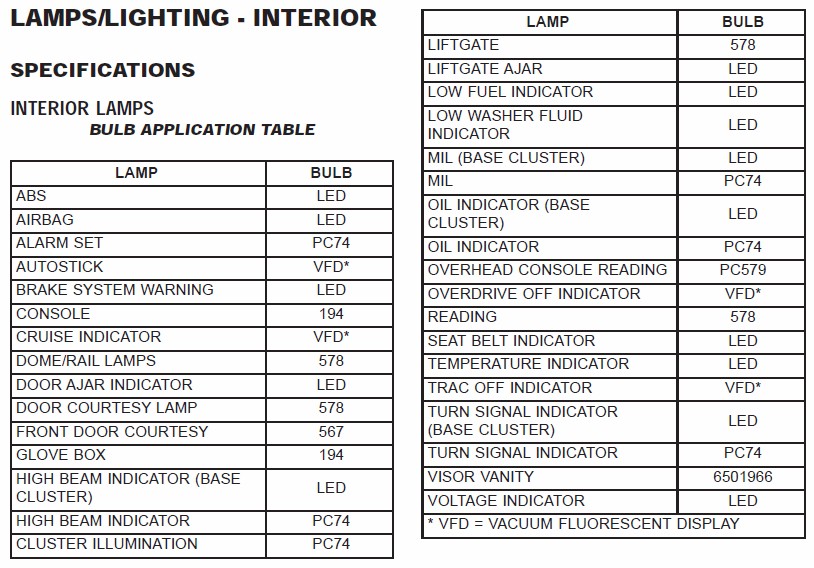

Här är en beteckning över innerbelysningens olika lampor:
[bilder]http://www.usabilforum.se/forumuppladdn ... lampor.jpg[/bilder]
