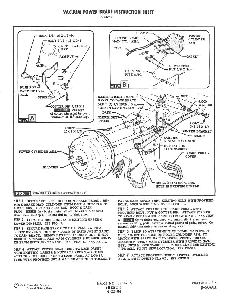

Köpte mig för ett tag sedan en Chevrolet Nova 1975, och nu har jag fått problem med huvudbromscylindern och vill gärna byta ut denne. Men då jag inte vet så mycket om amerikanare än så undrar jag om original-servon och huvudcylindern ska luta som den gör inåt förarsidan. Ca en 20 graders vinkel. Känns lite skumt men som sagt, har ingen vidare erfarenhet av jänkare.
Någon som har någon erfarenhet av dessa modeller som vill dela med sig av sin kunskap? :)

Den ska sitta skapligt rak. kolla så alla muttrarna sitter till pendalsrället som håller broms servon.Don sitter under panelen
