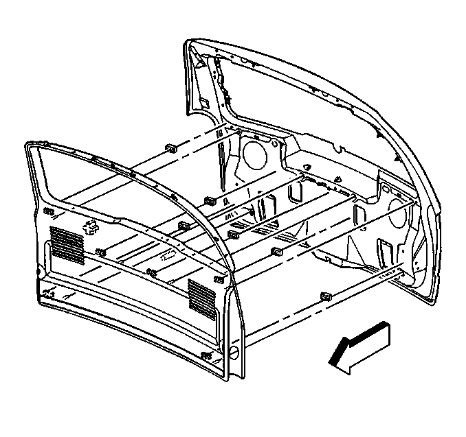

Hur får man loss panelen på bagage luckan ?
Ska kolla motorn till torkaren bak
sverker
Inlägg: 1864
Re: byta gasfjädrar baklucka fixa torkare transporter ?
Liftgate Trim Panel Replacement
Tools Required
J 38778 Door Trim Pad Clip Remover
Removal Procedure
Open the liftgate.
Remove the liftgate pull strap.Refer to Pullstrap Replacement - Liftgate .
Using the J 38778 release the liftgate trim panel retainers.
Remove the trim panel from the lift gate.
Verktyget J38778 ser ut så här:
Biltema har ett liknande verktyg, annars kan man nog göra ett:
http://www.biltema.se/sv/Bil---MC/Verkt ... ps-191426/" onclick="window.open(this.href);return false;
