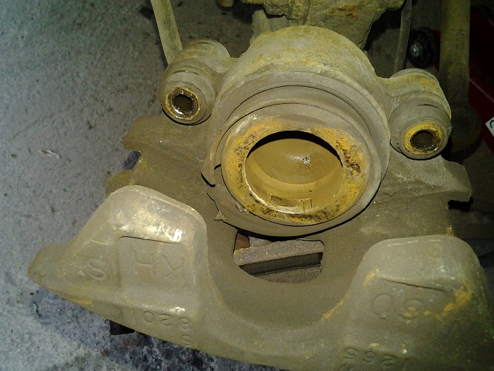

Fick skivor och klossarna idag! Monterat på bilen, passar finfint. Börjar gilla tyskarna, billigt och hyffsade leveranstider, okej, det går inte att få det nämnvärt fortare...
Tyvärr hjälpte åtgärden inte nämnvärt. Fortfarande varmgång.. Jag börjar bli riktigt less på detta nu.
Det högra oket smörjde jag ju tidigare efter bästa förmåga. Gick på det andra (vänster) i samband med bromsbytet, och det var inte så där värst rörligt. Ena glidpinnen satt helt fast, och damsaken runt kolven har spruckit. Smörjde upp det så det började röra sig, men det behöver naturligtvis bytas, ja hela jävla oken lär ju behövas bytas eftersom dem fortfarande går varma, om de nu inte är p.g.a. att klossar/skivor är nya som de blir varma?
Jag antar att det är cylindrarna som är alldeles för tröga. Frågan är ju vart man får tag i billiga ok, och om man ens ska lägga ner det på skorven? Den har trots allt passerat 300000 mil...
