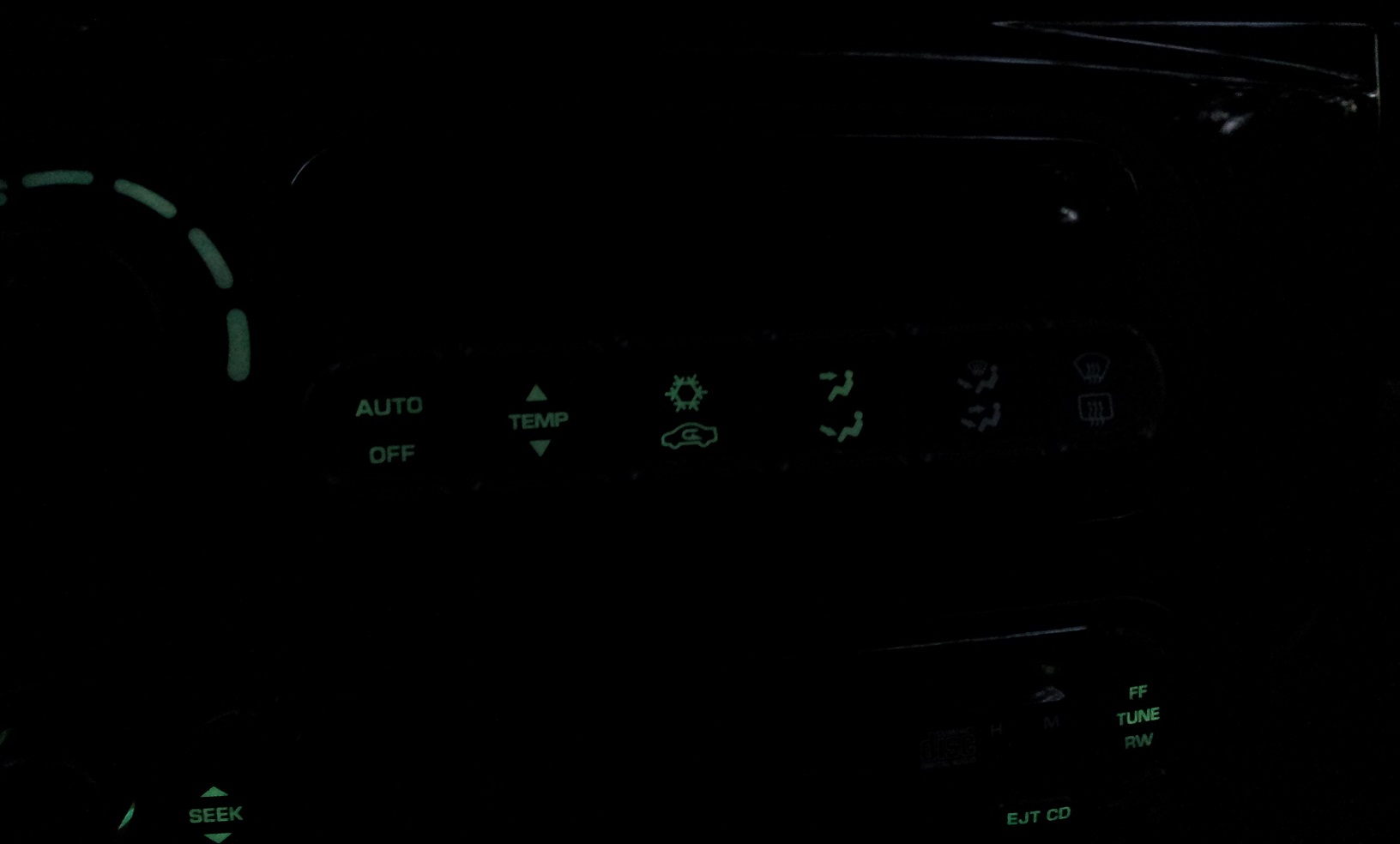

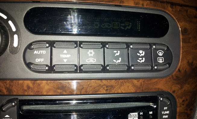

Saknar belysning i de två knapparna till höger. Hur fixar jag detta?

vet inte hur det är med just chrysler. men andra bilar "fabrikat" jag har haft så har man vart tvungen å byta knapparna då det var fastlödda dioder i knappen.
Re: Belysning i klimatanläggningens knappar.
Ganska vanligt med glapp till de LED-lamporna, prova "knacka" till på dem och se om det fungerar, annars får man lösa dit nya LED eller köpa en ny enhet (hela elektroniken, går att hitta på ebay.com).
Jag hade nog försökt att reparera befintlig enhet, vill man inte prova själv så kanske det finns något teknikfirma i närheten, som håller på med elektriska apparater? =) Främsta felet med ALLA el-prylar är ju dåliga lödningar
Re: Sv: Belysning i klimatanläggningens knappar.
Kan man bända loss knapparna eller? Hade det varit en 5 000 kr bil hade jag redan varit på enheten men inte med denna min finaste bil jag ägt. Jag vill inte ha sönder något i onödan.

jag hade inte vågat bända på knapparna om man inte är beredd att byta hela enheten! men annars kan man åka till en skrot som har någon sebring eller 300m "lika enheter" och testa bända där
Re: Belysning i klimatanläggningens knappar. Sebring -2005
Nej, tror inte man kan ta bort knapparna ifrån framsidan
Re: Sv: Belysning i klimatanläggningens knappar. Sebring -20
Då får de vara. Verkar jobbigt för två släcka knappar. Knapparna fungerar ju ändå.
