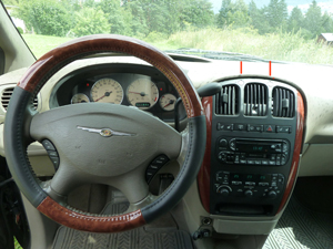

I min voyager -05 har bakgrundsljuset slutat funka på klimatreglagepanelen och även bakgrundsljuset till belysningen. Hur demonterar jag panelen för att fixa det

Mitt närmaste problem är hur jag ska demontera och komma åt problemet bakom fronten?

Hmmm... jag med flera förstår nog inte vad du menar. Men kanske de är det här: nedanför de två pilarna på bilden finns det två plastproppar som du pillar ut. Under finns det skruvar som du tar bort sedan är det bara att ta bort panelen. Hoppas det var till hjälp.
