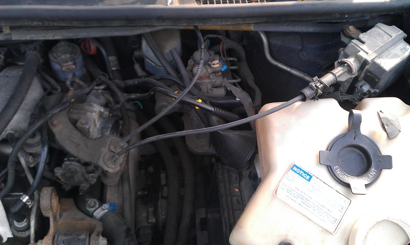

Farthållaren är burken till höger ovanför expansionskärlet

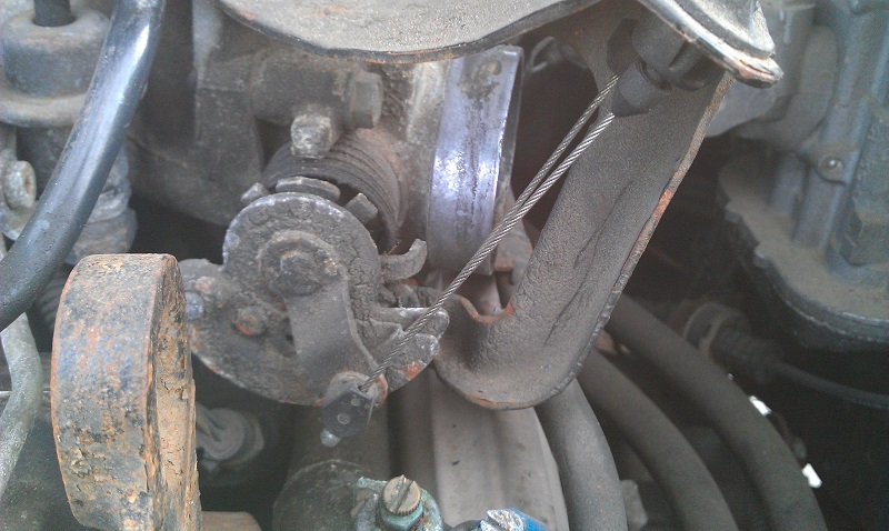

Närbild på hur vajrarna är kopplade på spjällhuset

Tack Sverker! Kollade vid gaspedalen men såg inget konstigt där. Fipplade med lamporna förra veckan, kanske kom åt något då, ska kolla under huven.

Nä det ser ok ut!
