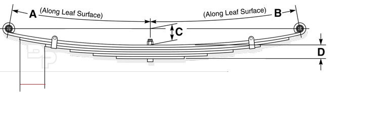

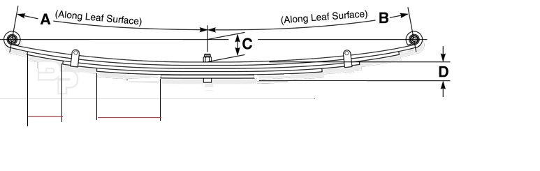

Man brukar kunna se om man tar bort ett blad ur ett original paket. Avståndet i mellan bladändarna är lika så tar man av ett så blir det dubbelt.
Då blir det så här !
