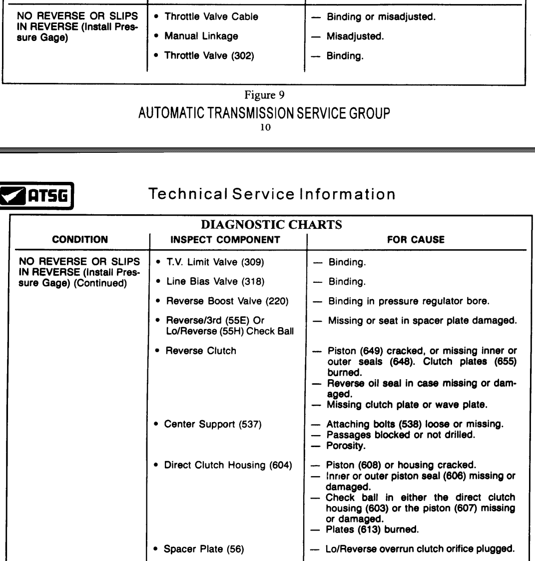

Är det någon som vet vad det kan vara för fel när backen helt plötsligt slutar fungera ? Lådan fungerar som den ska framåt men inget bakåt.
Det är en Th 200 4R låda som sitter bakom en Olds 307 motor i en Caprice 87.
Kan det vara nåt enkelt fel eller måste man plocka ner lådan och renovera ?

Här har du lite att titta på:
