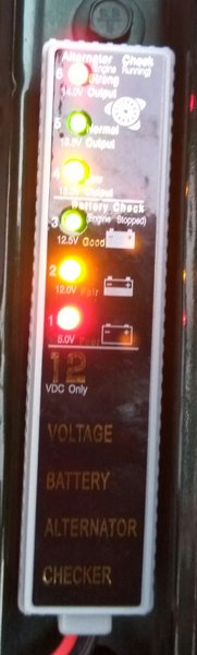

Mätte du upp det första batteriets spänning (någon timme efter körning) innan du inhandlade ett nytt?
Hur mycket laddar batteriet nu, om du mäter med en multimeter?

Batterilampan lyser svagt under körning, nu startade den dock utan problem... Så bör väl vara geratorn, kanske mer skit.

Sen lyser laddlampan trots att motorn är avstängd, väldigt svagt...

Provat mäta med en multimeter för att få ett exakt värde?
