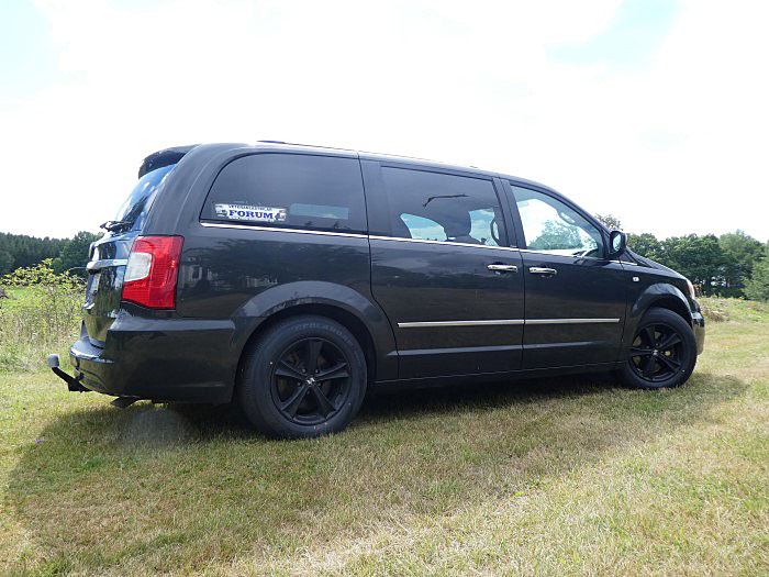

Vi har flera bilar i familjen och alla med servostyrning. Dock upplever vi att den bil där det ändå går lite tungt att styra är Voyagern 3,6, 2012 och frågan är om det är möjligt att justera hur mycket servoverkan det ska vara?
En modern bil har väl ofta adaptiv servoverkan men här kunde det gärna gå att styra lite lättare vid parkeringsmanövrar.
(Vill minnas att min -05 gick lättare)
Någon som känner till det här?
(Förstår inte att inte alla vill ha en sådan här bil - tillverkad i bilens hemland)
