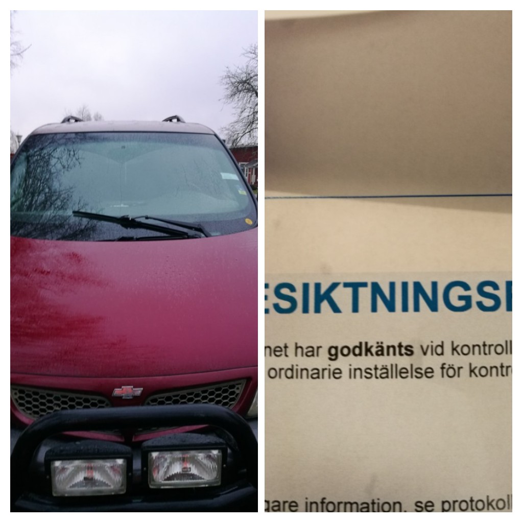

Gick igenom med blankt papper, en av de i bästa skick han sett sa bilprovningsgubben. Och visade inga felkoder i bilprovnings instrument.
Re: Besikta Trans Sport AWD
Gött!
Testat nåt mer om ABS:en funkar? Fungerar ABS-lampan förresten, när du startar bilen?
