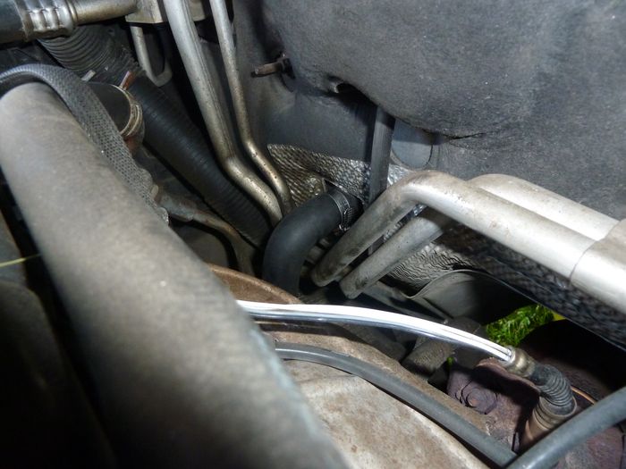

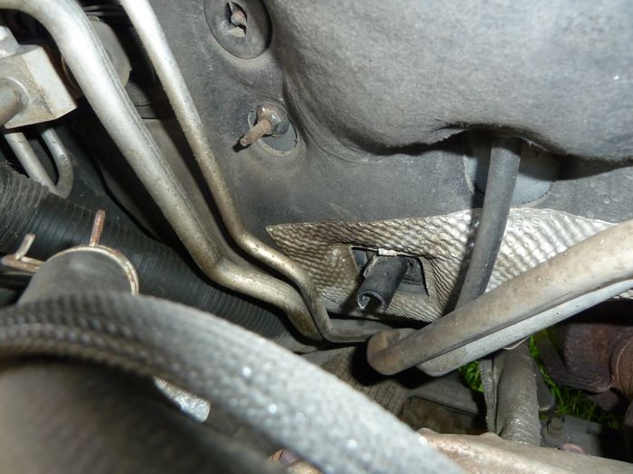

Ser det ut så här? På med en slang enligt de trådar som finns. Det rinner in i kupe´n bakåt.
Efter rep.

  • Känner mycket väl igen din bild av läget. Om du söker upp den tråd som jag nämnde finns där artikelnummer på både slang och klamma på Biltema (och fler bilder).
    När jag började leta efter felet så var min första misstanke värmepaketet och bytte ut det till mycket stort besvär (har ett helt OK över). Man får bl a dela på rattstången.

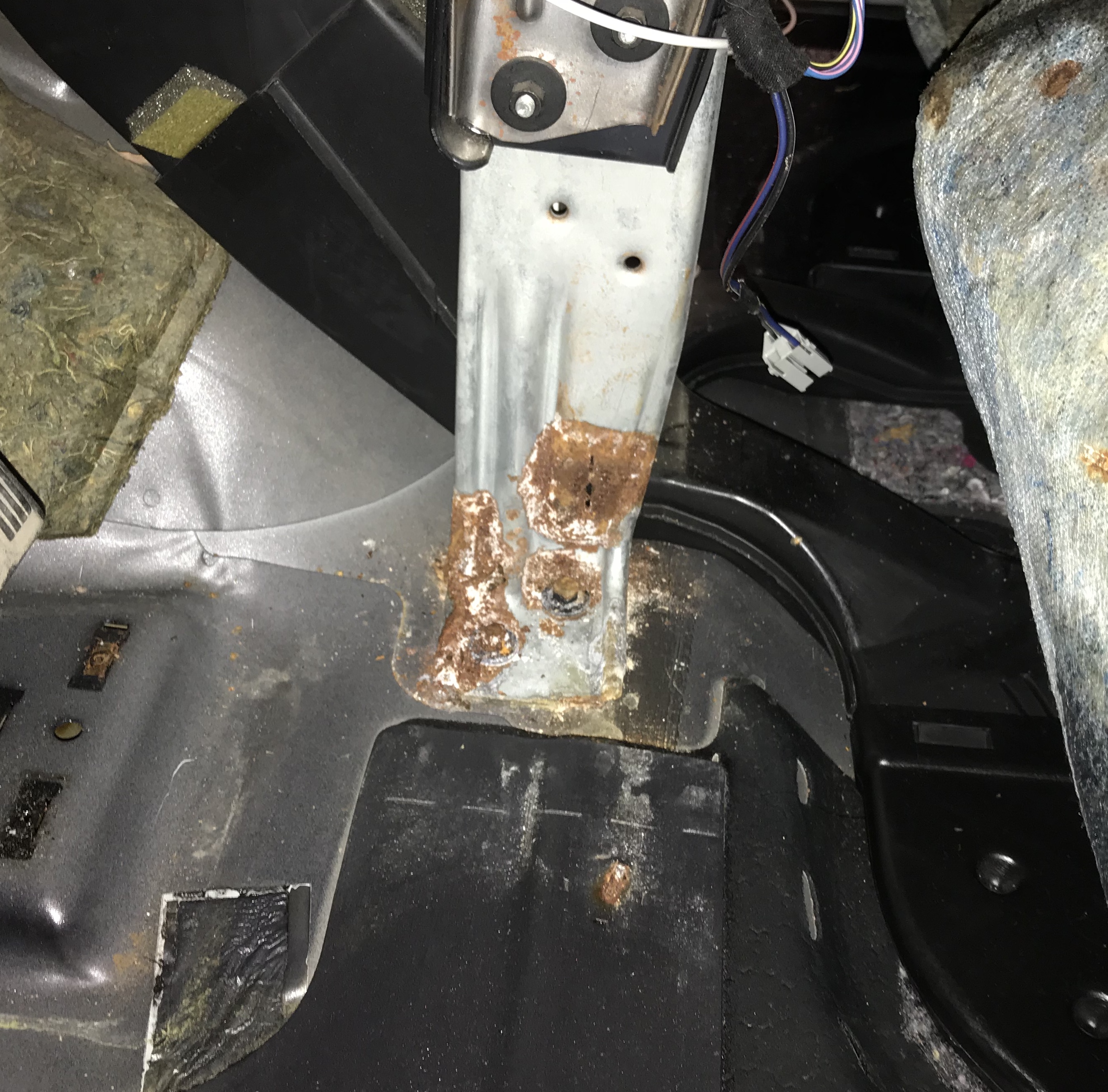

Nu står det och torkar men vad som förefaller ganska märkligt är att det är grav rost både på de galvade konsolerna till förarstolen och på den till mittkonsolen, som syns på bilden. Känns nästan som någon har spillt ut någonting i bilen som är korrosivt. Ser lite ut som när jag hade ett bilbatteri som vält i bakluckan, verktygen vart uppfrätta i saltsyra, både rostfritt och galvaniserat rostade du! :lol:
