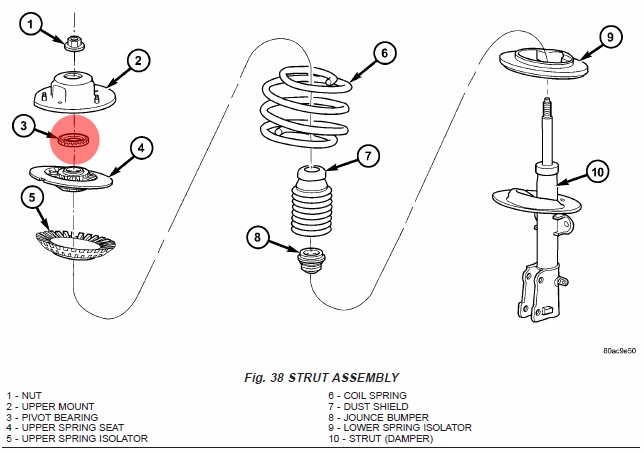

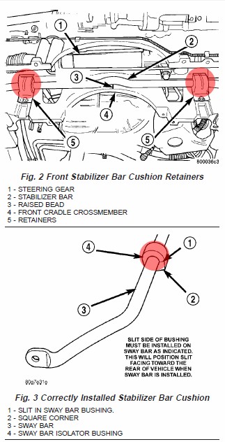

Jag lutar också åt fjädring eller stötdämparna, när man kör på en ojämn vägg så låter de liksom som om bilen "studsar" och att den inte hinner med guppen även om jag kör jätte sakta, och då blir det detta klonk ljud men de kan också vara bussningarn är de de du såg på bilden som du menade eller ? 20cm innanför hjulhuset på krängningshämmaren,? för de heter väl de "rör" som går tvärs igenom från fjäderben till fjäderben???
Re: Klonk klong...
Jao, fjäderbenslagringarna var ett problem på 3:e gen Voyager, men tror inte det var lika mycket på 4:e gen som du har (2001-2007) :P
Lite bilder:
