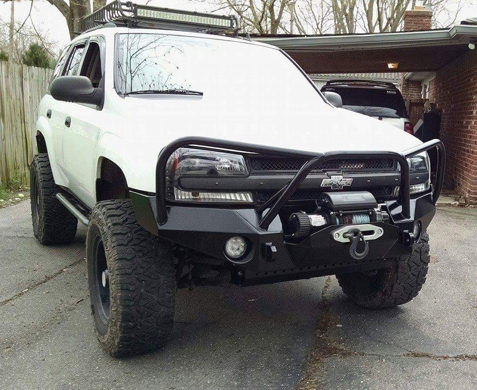

En frontbågen gör ingen nytta (förutom de kosmetiska) på din Trailblazer. Gör snarare tvärtom eftersom den fästes i kylarens nedre fäste. Så om du smäller med vilt så ryker både kylare och fläkt.
Om du inte byter till en sån här front bumper:

Ska man vara petig så finns det en del restriktioner kring frontbågar å dylikt, besiktningen och polisen godkänner bara vissa bågar (vissa mått/dimensioner) som är avsedda för extraljus, dvs. det blir svårt att montera dit en båge som täcker hela fronten och strålkastarna och få det godkänt vid kommande besiktning.
