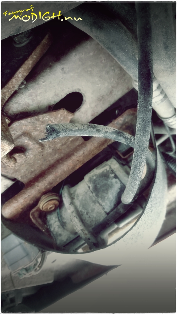

Re: Hög smäll - Trans Sport AWD -04
Kollade under nu och det var tydligen denna slang som gjort sitt..
så frågan nu e om jag behöver byta kompletta slangpaketet eller är detta en kortare bit ??

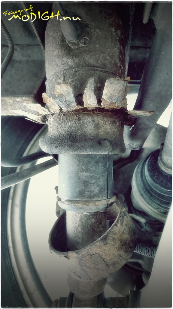

Kollade en gång till nu och stötdämparen passargerare bak har exploderat lite..
Varför sjunker den inte ihop bak som sig bör då systemet är öppet och vad är gummislangarna på kompressorn till ??
