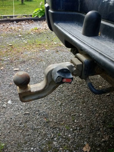

Hej alla.vänder mig till er för här får man alltid bra tips [emoji16].jag ska besikta min trailblazer om en månad o på dom 2 senaste besiktningarna påpekade dom att min avtagbara dragkrok glappade lite.är jäkligt rådde att jag åka på nedslag nu.det är en bosal dragkrok.kan man göra något så den blir tightare?ser nästan ut som kroken sitter i någon typ av insats.kandet vara kroken eller insatsen som är sliten?

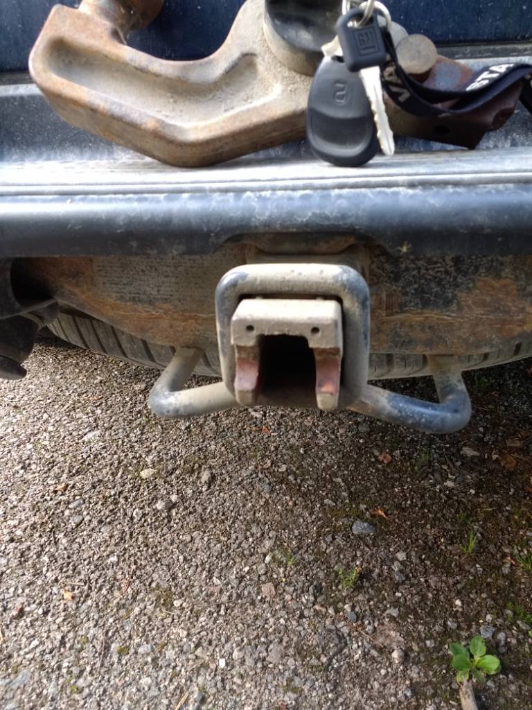

Självklart borde jag gjort det först[emoji6]. här är några bilder på hur det ser ut.tar tacksamt emot alla tips.

ingen modell jag stött på tidigare

Glappar det mycket?
Troligtvis den demonterbara delen som är "dålig", hade man provat med en ny dragkula så tippar jag på att det blivit bättre, men det är lättare och billigare sagt än gjort.

Kroken rör sig väl 4 millimeter åt var håll.har alltid gott det.vad jag förstår får man inte svetsa dom längre.om man tar bort den då måste man väl registrera om den, eller?

man behöver ju inte regbesikta bilen längre när man monterat krok, så borde ju vara samma vid byte av krokmodell? jag hade bytt ut den du har mot en "fast" och stoppa i den i din 2x2" dragbalk

Glappar det i 2x2" hålet eller i kopplingen där kroken låses fast? Är det i 2x2" fästet kanske det räcker med att dra åt skruven som går igenom där. (fritt ur minnet 240nm, är inte säker)
