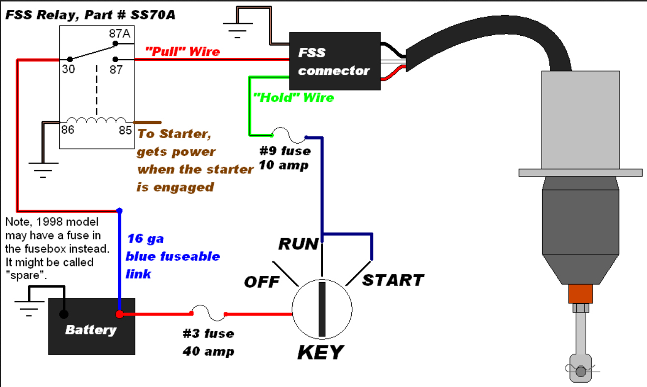

Har nu fått hem min utlånade kodläsare och den visar då koden ovan och som inte går att återställa.
Larmar för en ventil som stänger av bränslet vid avstängning av motorn 3.6 283 hk.
I kretsen finns ett styrrelä. Utgår från att ventilen ev. fastnat i öppet läge då bilen går som den ska. Det verkar inte rimligt att den släpper fram bränslet i vila. Det går nog att hitta ventilen och även relät men någon har kanske förslag?

2012
Har inte börjat någon felsökning än, varit upptagen och bilen går ju. Det gäller ju enbart tre komponenter plus ledningsdragning. Säkring, relä och dragmagnet.
