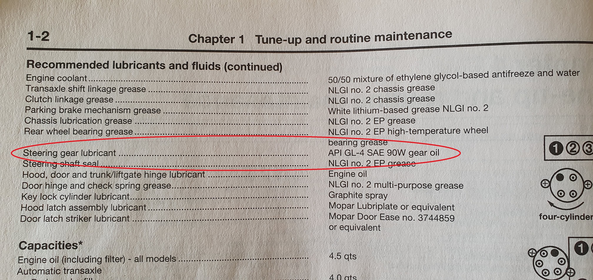

Det är den jag menar. Kopierat ur Haynes. Vad betyder siffrorna egentligen och så står ingenting om mängden. Mvh Laszlo

Problemet är som du skriver servostyrningens vätskenivå , Steering gear lubricant ska du inte fylla i styrservot ! , enligt Haynes ska det vara Mopar 4-253 power steering fluid or equivalen, det är säkert en gammal Mopar spec som inte finns längre så du får söka något liknande

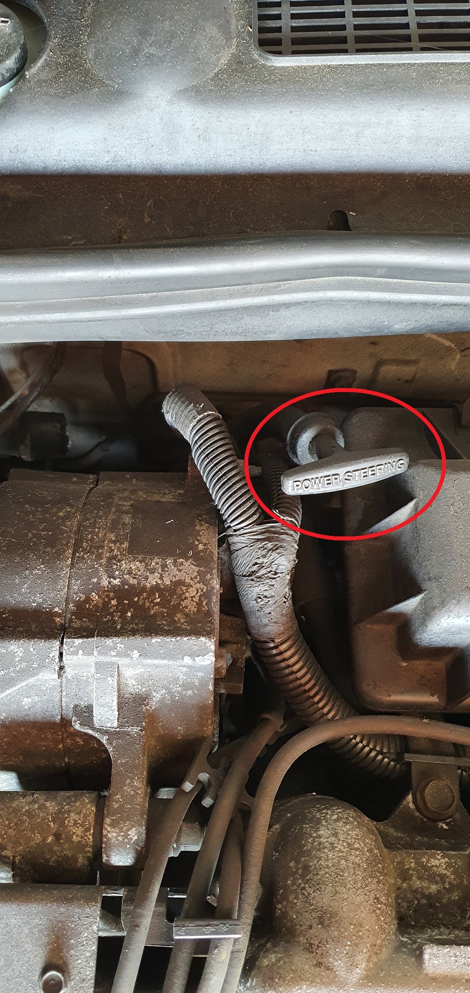

Ok.? Mystiken tätnar. Mätstickan (längst in mot torpedväggen, se bild) som visar servostyrningsvätskemängden, är helt torr.
Vad är den då? Och framförallt var fyller man på vätskan? För mig är det så att om det finns en mätsticka eller någon annnan "mätare" som visar vätskemängden så skall det finnas en öppning också där man kan fylla på. Det finns dock vissa sådana som man fyller på genom samma öppning. Fast i mitt fall är mätpinnens rör ganska smal. Alltså var fyller jag på?
Stort tack igen! Mvh Laszlo

Är den röd går det väl med vilken modern ATF-olja som helst? Om inte stickan når ner får du väl använda nåt annat längre.

Det verkar vara på väg att lösas. Efter några dagars försök så kom mekonomens sida igång och när jag sökte delar efter min bil -med regnr- så dök servovätskan upp: https://www.mekonomen.se/bil/reservdela ... 41-10101sv
Mängden är fortfarande ett frågetecken, men i och med att min bil saknar reservoar för vätskan så kan det inte vara någon större volym. Sen om systemet läcker är en annan femma. Jag tar den då. Med tätningsvätska... För att det är fruktansvärt trångt bakom motorn, där servooljepumpen ligger. Pumpen är inte dyr, men jag vill inte byta. Ifall alltså...

Reservoaren är hopbyggd med pumpen, kolla tex Rockauto så ser du. Stickan lär nå ner till reservoaren. Läckage behöver inte vara pumpen, kan tex vara slangarna till kuggstången. Angående volymen hittade jag uppgiften 0,71 L så har du en liter lär det räcka.
