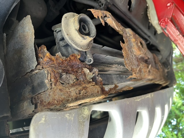

Nu är balken under kylaren bortagen på grund av att den var upprostad och skall svetsa dit en ny, kanske det då går att ta ut den underifrån..

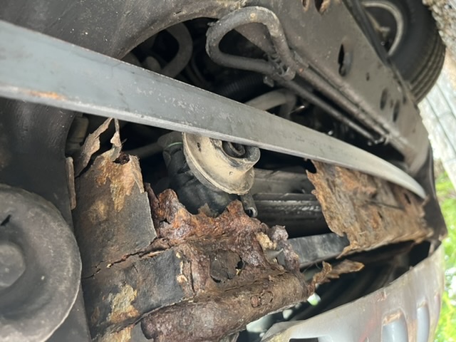

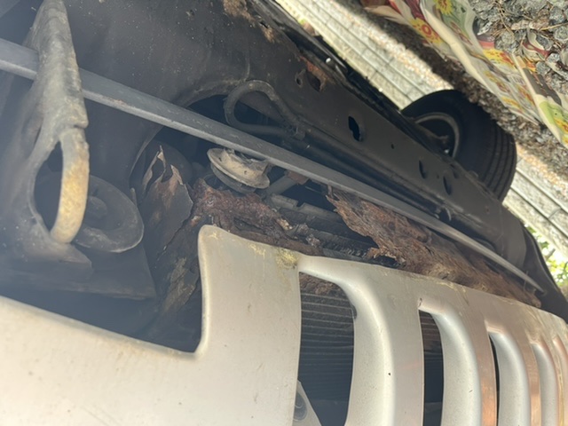

Om balken under kylaren håller på att rosta sönder, finns det ett smart knep man kan ta till. Du sätter ett plattjärn (finns att köpa på biltema) under kylaren för att hålla upp den.
Här finns en bra video för detta:
Jag löste det hela med ett plattjärn i storleken 30x6 mm som jag kapade med vinkelslip på längden. Det behövs ingen svetsning, utan hålen i karosen kan användas som fästen, se videon.
(Om videolänken inte fungerar, sök på ”simple radiator mount repair on a pontiac montana”.)
Observera att på bilden så ser den ut som plattjärnet är böjd av tyngden från kylaren. Så är INTE fallet. Plattjärnet är helt rak och INTE nertyngd av kylaren. Det är kameran som har vidvinkelobjektiv och gör att bilden blir sådan.
