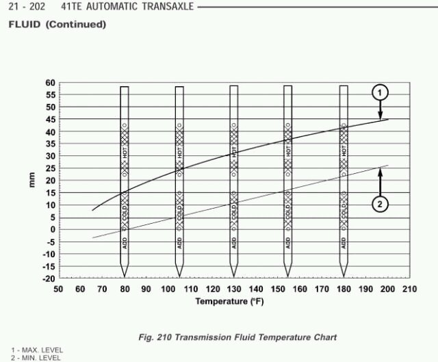

This info is specific to 41TE with ATF+4 fluid, but general guidelines apply to others as well.
If you have access to the temp sensor data, with DRBIII or equivalent scan tool OR you can measure the fluid temperature, refer to the following chart for correct fluid level:

Bra tips att man kollar av under olika temperaturer! :)
Re: Kolla automatlåds olja. Guide lånat från amerikansk tråd
För att använda denna graf så är det bra om man har en tempgivare till automatlådan, och eftersom de flesta inte har tillgång till DRB-instrument så är det en egenmonterad givare jag syftar på =)
Ovanstående gäller om man vill kolla av temperaturen emellen min och max, om man enbart ska kontrollera nivån vid max så kör man 20 min landsväg eller lugn stadskörning, då hamnar tempen automatiskt på det som hör till max.

Ja precis. Den delen av texten som föll ut handlade just om det. Vid varm och kall temp. Inget som vi inte sagt på forumet förr. Har inte lyckats kopiera ut den textdelen.

Jag funderar allvarligt på att montera en tempsensor på Dodgen till våren, så man kan läsa av efter tabellen ovan, då hade man känt sig lite säkrare på att det är korrekt nivå :)

Tack för att du delar detta diagram för att mäta olika temperaturer. Detta är mycket användbart för mig.
