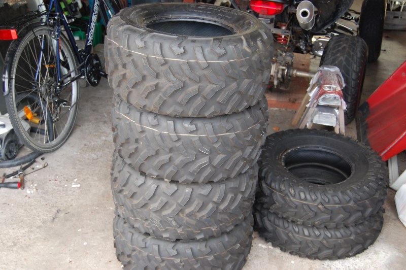

6 st nya däck, Dunlop allround! Måste ju ha två extra bakdäck då man säkert burnar upp dem ;)
Nu måste jag bara hitta 12-tums fälgar, har ev. ett par på G.
Ni kan även se i bakgrunden att ATV:n börjar ta sig igen, sakta men säkert efter demontering :)
