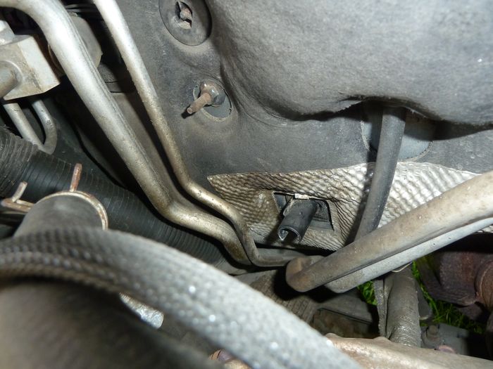

Ser det ut så här? På med en slang enligt de trådar som finns. Det rinner in i kupe´n bakåt. Efter rep.

Ja precis, tror att det var i princip vad jag skrev
Det är inte lite blött heller, kabelrännorna är välfyllda och det smakar inte glykol.

- Känner mycket väl igen din bild av läget. Om du söker upp den tråd som jag nämnde finns där artikelnummer på både slang och klamma på Biltema (och fler bilder).
När jag började leta efter felet så var min första misstanke värmepaketet och bytte ut det till mycket stort besvär (har ett helt OK över). Man får bl a dela på rattstången.

Det jag menade var att jag redan hade läst dräneringstråden - den ligger klistrad i voyagerkategorin, bra information i den tråden. Jag hade både slangar och klämmor i garaget så det är redan fixat. Nu ska det ska få torka ur så får vi se om det återkommer. Det finns ingen synlig läcka på värmepaketet så det byter jag inte i första taget. Dock oroande att det också är så blött på förarsidan!Anders Ason skrev:

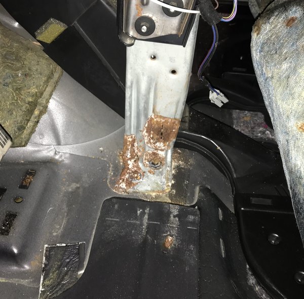

Nu står det och torkar men vad som förefaller ganska märkligt är att det är grav rost både på de galvade konsolerna till förarstolen och på den till mittkonsolen, som syns på bilden. Känns nästan som någon har spillt ut någonting i bilen som är korrosivt. Ser lite ut som när jag hade ett bilbatteri som vält i bakluckan, verktygen vart uppfrätta i saltsyra, både rostfritt och galvaniserat rostade du!

Jämför färgen på vattnet mellan de bägge sidorna, använd då något ljust vitt papper lämpligtvis.
Hur och när upptäckte du felet, nyligen? Kan det vara relaterat till vädret (läckage utifrån via dräneringarna vid vindrutan)? För övrigt en ganska svår årstid att upptäcka dessa fel, med all snö och slask man drar in med skorna.
Kanske något långsökt (har dock varit med om det), men om sensorn till A/C-systemet är defekt så kan det byggas upp en rejäl isklump och då läcka mellan både förar- och passagerarsidan, dvs. systemet vet ej när det är kylt utan bara fortsätter non-stop.
