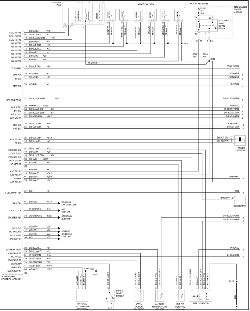

Vi mätte i spridar kontakten. Kommer inte ihåg nu vad volten hoppade mellan men vill ha för mig 18-20 någonting. men som sagt hade fullt upp med att starta och stänga av bilen medans han kollade olika sätt. Vet inte vad voltmetern var inställd på. Han mätte bara i spridaren när bilen var igång.
Om det är fel någonstans så får jag väl hoppas på kablaget och inte PCM:en.
E väl ändå lite billigare med kabel
Fanns inte så mycket tid men tänkte jag skulle åka dit till veckan igen och fortsätta mäta. Håller på och letar i service manualen.

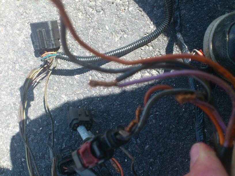

Tänkte också se om jag kan få tag i ett kablage från nån skrot och testa med.
Och vad med slangar som låg vid insuget. en slang till varje och alla var dom pluggade.
Jag var inte den örsta som hade pillat med spridare heller det såg man:).
