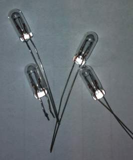

Om jag ska koppla in de här lamporna
Ska inte ena "benet" gå till minus och det andra till orange/brun-kabel?
Sent from my iPad using Tapatalk
Mvh Daniel
Brorsan
Inlägg: 20
Blev medlem: tis 20 nov 2012, 09:30
Re: panelbelysning Gr Voyager -01
Stämmer, lamporna behöver både plus och minus.
Om man tittar på din bild så ser man att varje lamphål har två kontaktbleck, förmodligen är det ena redan anslutet till jord (-) och det andra behöver anslutas till + (den orange/bruna kabeln)
Är dock osäker på vilken som är vilken och var man bäst löder fast kabeln.

Funderar om man kan fästa lamporna med smältlim (limpistol)
Mvh Daniel
Smältlim är en bra idé! :) Finns lite olika sorter, en del är värdelöst medans andra är bättre, jag ska se hur den är ifrån Biltema =) (den enda jag har hemma tror jag).
Trögflytade superlim kanske går också? Då sitter det redigt hårt :)
