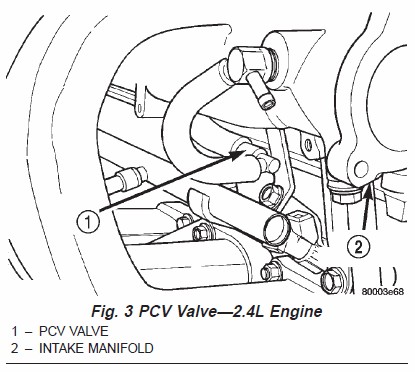

Hej. HAr en voyager -98 2,4 som läcker olja mellan motor och låda. Nu undrar jag innan jag börjar dela motorn om det kan vara vevhusvent. som är tät? Och isåfall var den sitter? Har hört att oljan trycks ut på bla. det stället om den är tät. Kan det stämma?

Vet inte om det går att tyda denna bilden, men här sitter iaf PCV-ventilen =) :

Hittade en ny ventil på ebay för 100:- med frakten:
http://www.ebay.com/itm/new-STANDARD-V2 ... 97&vxp=mtr" onclick="window.open(this.href);return false;
..har dock ingen aning om en felaktig ventil kan orsaka detta, men dom nämner ordet "oljeläckage" och "pcv" i manualen :roll:

Tack för hjälpen. Jag tror jag har hittat den. Ska kolla nu i eftermiddag om den är ok.
