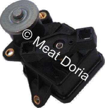

Hittade ett par bilder i servicemanualen som jag kan lägga upp, men hinner inte förrän imorgon kväll tyvärr
Grejen verkar iaf heta "Swirl Valve Motor" och sitter under insuget, det är en del grejer som måste plockas bort för att komma åt den. Tror att det är denna del som var sotig/defekt i forumtråden på Mercedes-forumet.

Har tyvärr inte fått med bilderna, men dom är väldigt otydliga så jag tror inte dom hjälper =(
Ungefär såhär bör motorn se ut:
[bilder]http://www.meat-doria.com/moveimg/111672.jpg[/bilder]
