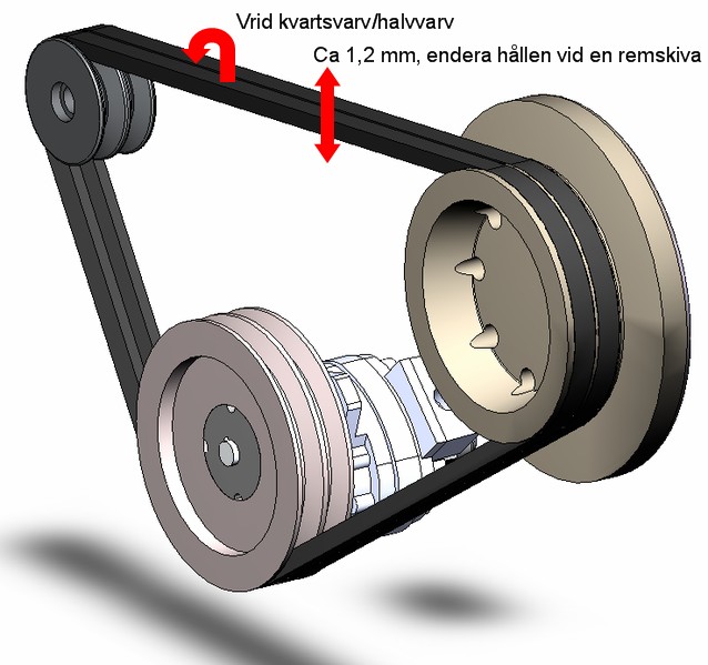

Re: Spänd rem Chrysler Sebring 2.7 -05
Lite dålig formulering av mig, lånade en bild från google där jag la till generellt hur man kollar hur spänt det bör vara :P :
[bilder]http://www.usabilforum.se/forumuppladdning/drivrem.jpg[/bilder]
..iaf så brukar jag kolla om remmen är någorlunda spänd =)
Menar du att din rem sitter åt som f*n när du inte har spänt något?
Det beror på hur man uppfattar ett kvarts varv, jag tänker på när man böjer remmen 90 grader :)
1,2 mm mäter man ifrån någon remskiva, ej i mitten på remmen där den är som slappast.
Spänn annars remmen exakt förbi gnisslandet, och därefter lite till.
