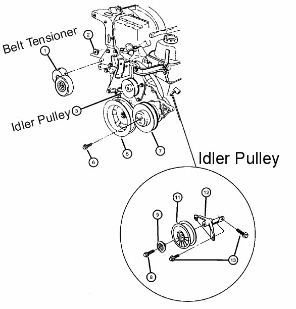

3.3 litern:
[bilder]http://www.usabilforum.se/forumuppladdn ... annare.jpg[/bilder]
3.3 litern:
Re: Remspännare grand voyager-97
På bilden ovan så är det enbart de två övre remskivorna som räknas, den nedersta är ersättning om man inte har AC.
På bilderna på Hansen's hemsida så har dom både en billigare och dyrare spännare där hjulen är formade olika, varav deras separata hjul med lager har spännarnas resp. former
Lite mysko, kan man välja vilket som eller? Är det samma som löphjulet?
