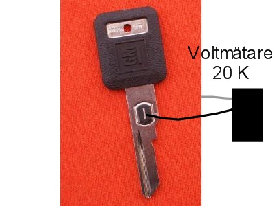

Men det behövs nog egentligen ingen bild, jag antar att du har ett litet "chip" på metallen på nyckeln?
Nyckeln bör då se ut såhär:
För att du ska kunna beställa en ny nyckel (blank) så måste du veta motståndet i ohm där, har du en voltmätare eller liknande?
Placera då ena metallen på ena sidan av nyckeln och den andra nålen av mätaren på andra sidan (på chippet alltså).
Sedan läser du av motståndet, sätt voltmätaren på 20-K.
Tala sedan om vilket värde du får.
PS, voltmätare finns billigt i de flesta affärer, t ex. byggvaruhus osv. Biltema, Jula, Cheapy, Jem&Fix, Beijerbygg, Byggmax, Clas Ohlson, Rusta, ÖoB och även vanliga mataffärer.

Får fram 11,77 om jag mäter

Om du fick 11,77 så finns det nycklar (blanka som måste slipas) för runt 100:- inkl. frakt till Sverige, då får du även nyckel till dörren tror jag.
Då behöver du "VATS"-nummer 15 (eftersom du fick ohm-värde 11,77), och beskriva bilens märke samt årsmodell vid beställning

Fick nyckeln idag på posten. Stack in till staden så de fick slipa till den. Var lite lömsk när jag satte in den
i tändningslåset, läste på internet att airbagen kunde lösa ut om det var fel
Men det gick bra bilen startade så fint
