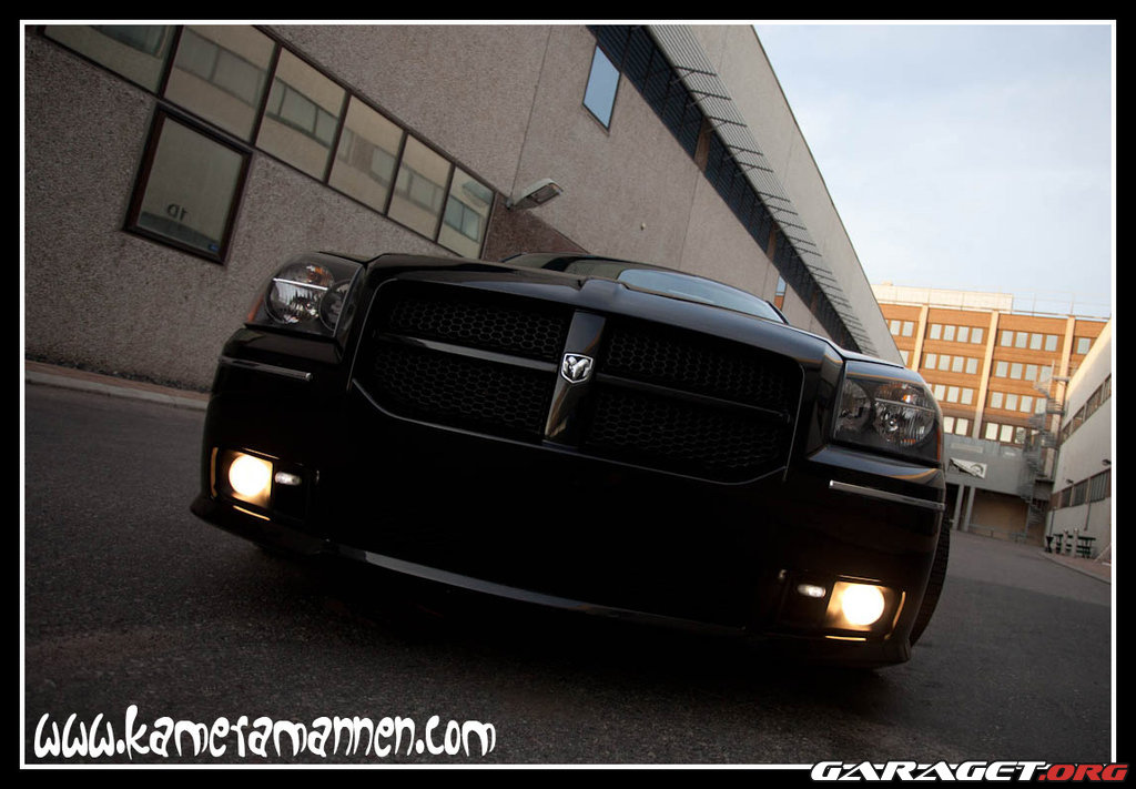

Lite märkligt är det, för det är precis vart de krävde att jag satte mina vid registreringsbesiktningen.
Dock har jag en skönare lösning och det är att du köper switchback-leddar och ersätter dina blinkers fram med. Då lyser det vitt konstant vid halvljus och blinkar orange när du svänger. Inga problem att besiktiga bilen så och du slipper fula små lampor i fronten.
Här är en bild på hur mina satt innan:
[bilder]http://www1.garaget.org/archive/146/145 ... 995252.jpg[/bilder]
