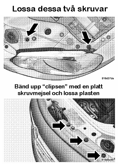

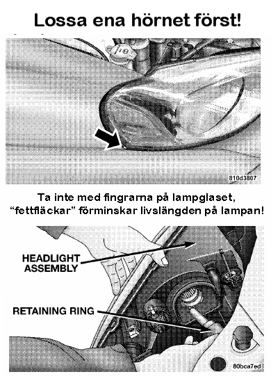

Du måste lossa hela strålkastaren, det måste man även på Chrysler Town & Country, Chrysler Stratus, Dodge Avenger osv.
Här är en enkel illustration på årsmodell -06:
När du lossat de två skruvarna så måste du alltså bända upp plast-clipsen som håller fast grillen lite, så att du kan få ur strålkastaren genom att "vika" grillen en aning (så att den inte går sönder). Lägg gärna ut tidningar under strålkastaren medans du drar ut enheten så att inga repor uppkommer (är väldigt enkelt att det händer annars).

Tänkte höra om allt gick bra när du bytte lampan? Tror det är en 9007-lampa i strålkastaren

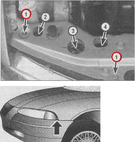

Faan,, jag ser inte bilderna du lagt tidigare. Har samma problem men vet inte riktigt hur jag ska göra för att byta lampan på vänster i stratus-98

Dock är det inte samma på Stratus, inte helt och hållet.
Kolla på dessa bilder, det är de två skruvarna som är rödmarkerade som ska lossas, sedan ska man trycka ut sidan ur ett plastclips (sitter inte så jättehårt, men var rädd om framskärmen så att den inte repas).
[bilder]http://www.usabilforum.se/forumuppladdn ... astare.jpg[/bilder]
Det ska inte vara något som tar emot, det är fritt fram att bara plocka ut hela insatsen när skruvarna och sidopluggen är borta (samt el-kablarna).
