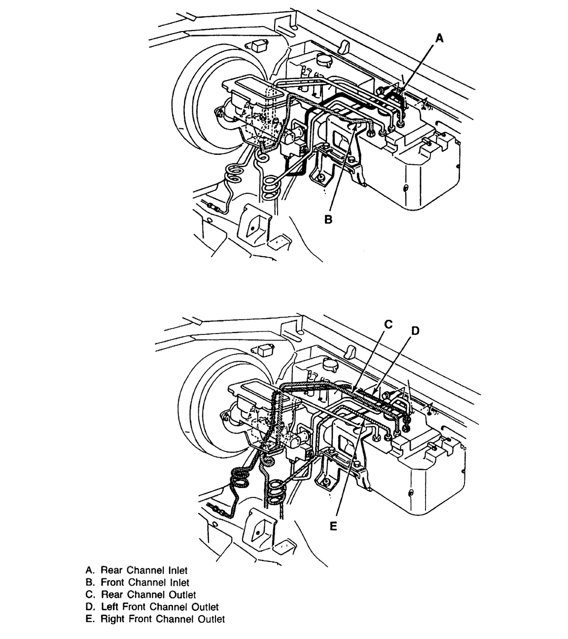

Hydraulenheten för ABS är placerad här:

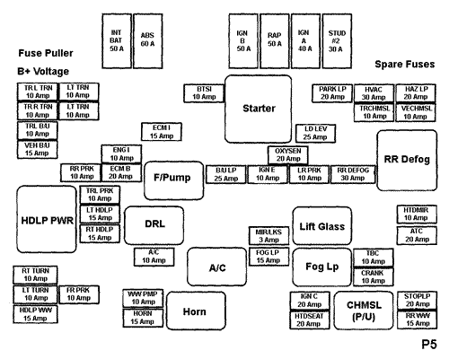

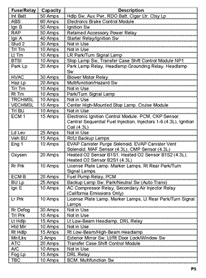

Ang säkringar så finns det ett block i motorrummet (som tydligen kan vara av två varianter) och ett i instrumentpanelen.
Underhood fuse block (base)
Underhood fuse block (except base)
sverker
Inlägg: 1864
Re: ABS lampa tänder inte vid start
I/P fuse block
